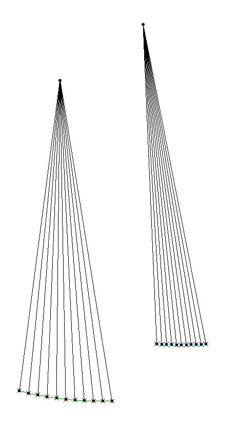

ich habe zwei Linienpakete (siehe Bild). Ich möchte zwischen allen Linien des einen Linienpaketes und denen des zweiten die Winkelabweichung messen und das Minimum ausgeben. Da die Linien mit einem loop generiert werden können es beliebig viele werden, ich kann also nicht manuell alle miteinander messen. Hat jemand ne Idee? Mit loop geht es ja wohl nicht weil man erstens in einer loop nicht messen kann und außerdem bräuchte man ja eine loop in einer loop. Oder geht sowas doch?
Sascha
[Diese Nachricht wurde von sashlanger am 12. Jul. 2005 editiert.]

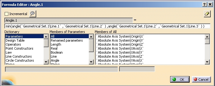

... die Formel gibt den kleinsten Winkel von jeweils zwei Winkeln zwischen zwei Linien aus.
Bei mehreren Linien - dto.

Dankeschön, aber leider kann es durchaus passieren das ich 1000 Linien miteinander vergleichen muss oder auch nur 10 Linien. Es bringt mir also nichts, die Linienpaare manuell einzugeben.
Trotzdem danke
