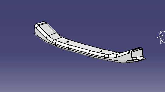

ich quäl mich schon seit Fr.! Hab hier viele nützliche Tipps erhalten, bin auch schon ein Stück weiter. Also ich hab mehrere Flächen zum verbund (join) zusammengefügt, dann kontrolliert ob die fläche geschlossen ist.....war natürlich nicht geschlossen! Hab mit Healing (reparatur) die öffnungen geschlossen und wollte dann im part mit fläche schließen einen volumenkörpen erzeugen......denkste, geht natürlich nicht......es kommt folgende fehlermeldung...." eine offnung am ausgewählten körper kann nicht durch eine ebene Teilfläche geschlossen werden. Alle öffnungen am Körper auf ebenheit prüfen".....wie soll ich das denn prüfen???

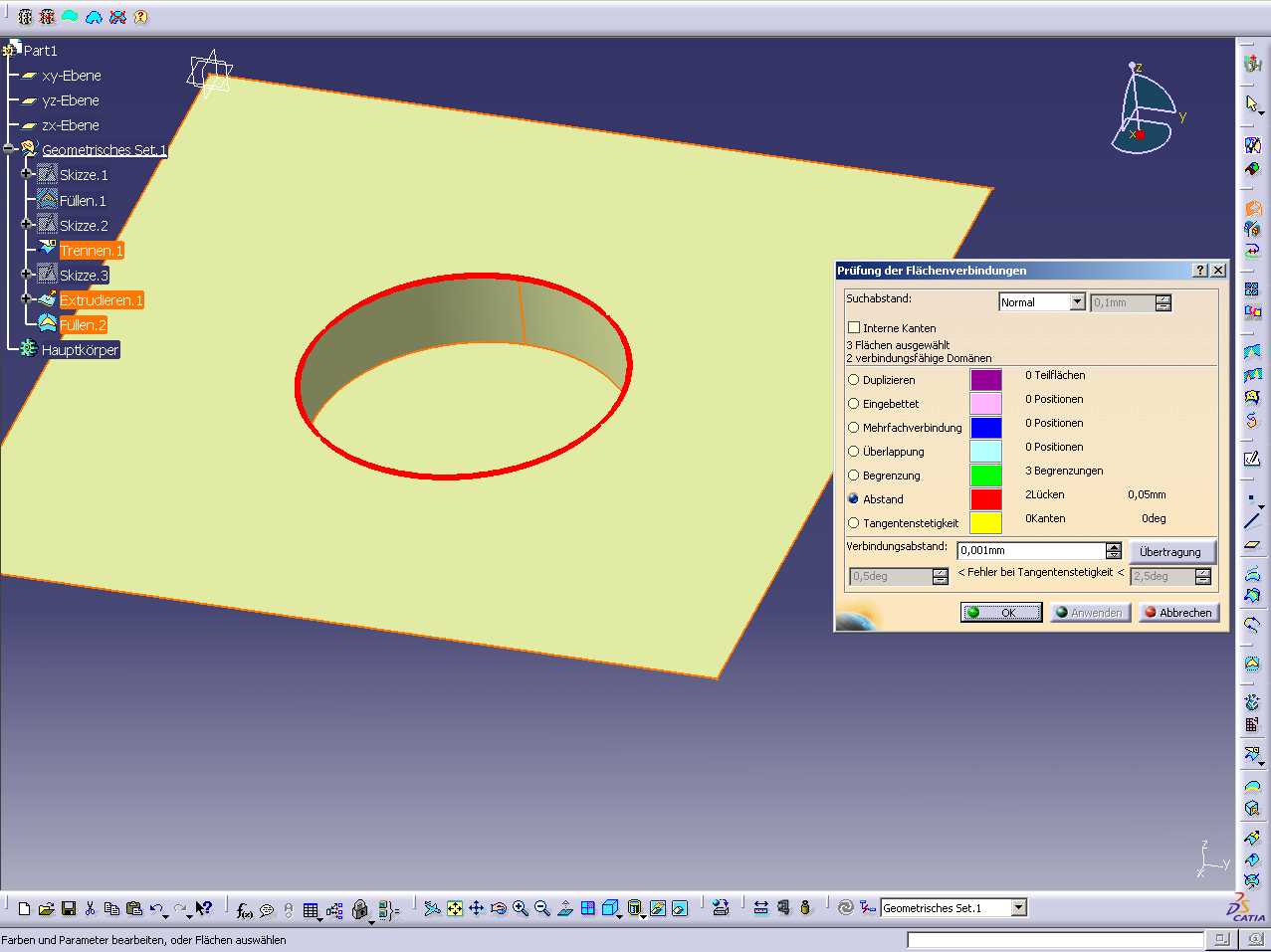

Hallo Bird-Nerd,
ich habe CATIA auf Deutsch auch eingestellt.
Nach meiner meinung liegt Problem in Lücken. "Reparatur" muß nicht alle Lücken eliminieren. In meinem Bild ist "Prüfung der Flächenverbindungen" nochmal dargestellt.
In diese Funktion kannst du Suchabstand auf Benutzen einstellen. Diese Funktion kann auch Lücken nach neuer Körper übertragen.
Könntest du mir schreiben, ob in deine Geometrie einige Lücken sind?
