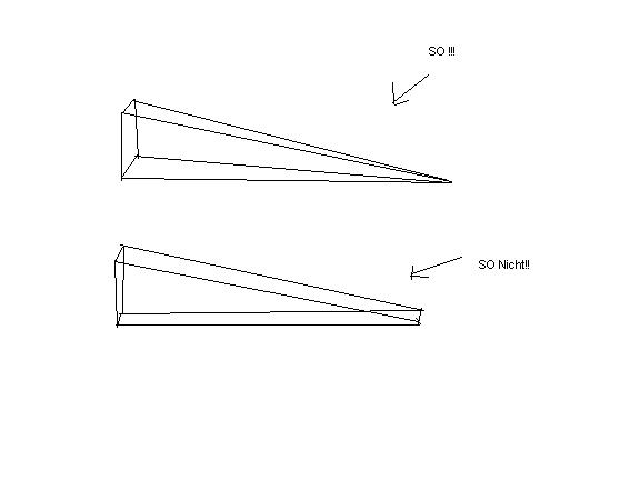

ich bin wie ihr wohl auch schon an meiner Frage merkt absoluter CATIA Neuling!
Ich habe eine Zeichnung gemacht und möchte daraus nun ein 3d modell erzeugen, dass wie in der angehangenen Datei aussehen soll.
Und Bitte eine nicht zu Kompliziert
Vielen Dank schonmal.

hi!
in catie macht man's meist anders rum - zuerst das 3D modell, und dann die zeichnung.
in deinem fall:
ein 3-eck im sketcher machen und extrudieren (part design)
diesen block dann anschliessend mit einer extrudierten fläche oder ebene beschneiden (im GSD eine linie extrudieren).
das sollte dir weiterhelfen, aber du solltest doch versuchen einen kurs zu machen, sonst wirst du auf die dauer nicht glücklich...

Jo danke so geht es..
stimmt schon, nen Kurs könnte ich gebrauchen...
