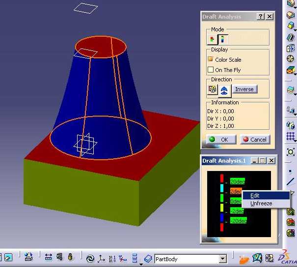

gibt es die Möglichkeit, bei der Draft-Analyse die Gradzahl kleiner als 2deg einzustellen?
Oder gibt es ein brauchbres Tool für V5 um die Entformungs Analyse etwas genauer Darzustellen?

Hallo Torsten,
du kannst in Draft Analysis.1 Fenster auf gehörige Werte mit rechte Maustaste klicken und dann Wert verändern (siehe Bild).
Mit freundlichen Grüßen
Daniel Mourek

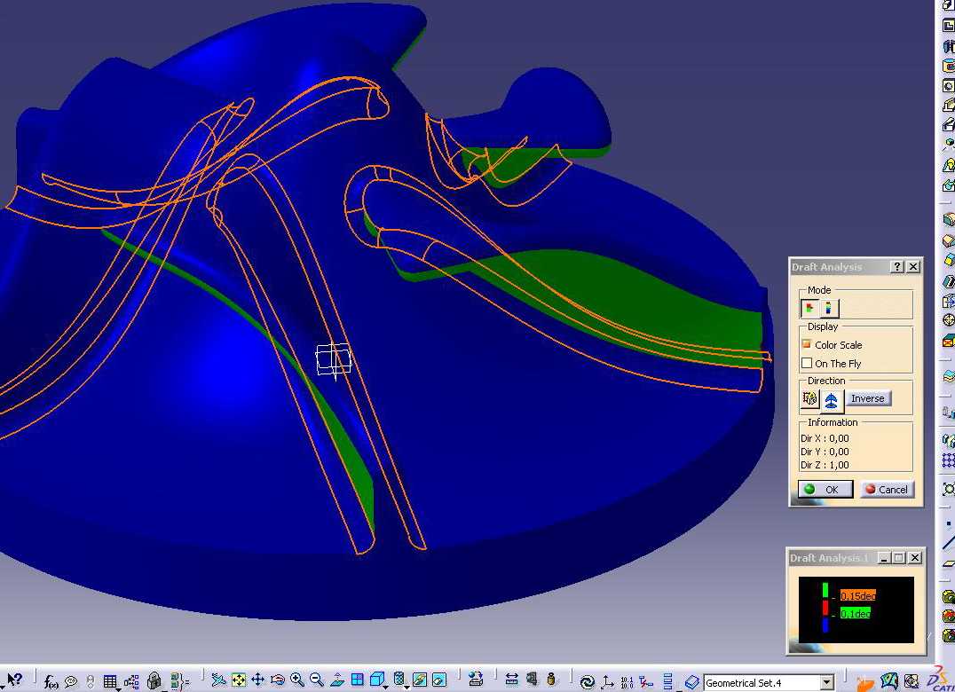

man kann abeleider keinen Wert kleiner als 2deg eingeben!?

Hallo Seber,
ich habe nochmal Draft Analysis probiert, aber alles funktioniert (in V5R14).
Vorgang:
1) Auf Draft Analysis Ikone klicken
2) Shading with Material auswählen
3) In "Skala" auf belibliger Wert mit rechte Maustaste klicken
4) In Kontextmenü Edit auswählen
5) Wert eingeben
6) In Strukturbaum z.B. Körper auswählen
