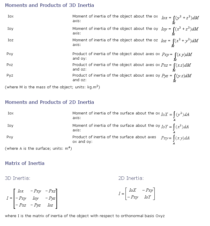

Guten Morgen,
ich habe zum ersten Mal Bauteildaten benötigt. Diese kann ich über den Dialog "Measure Inertia Customization" bestimmen.
Was bedeutet hier "Prinipal moments/G" und "Inertia matrix/G".
Danke!

... habt ihr keine Onlinedoku?
