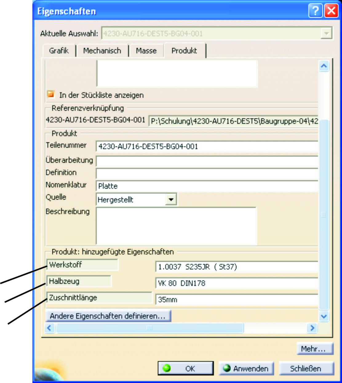

Morgen,
wie ist es möglich hizugefügte Eigenschaften im Part.Design fest zu hinterlegen. Damit beim einfügen eines neuen Parts die hinzugefügten Eigenschaften selbstängig vorhanden sind. Siehe Beispiel. V5 R14 SP5

Das Bild lässt sich zwar nicht öffnen.
Aber ich würde da mit einem Startmodell arbeiten. Also ein CATPart erzeugen das alles was Du immer in jedem Part drinhaben möchtest bereits enthält.
Neue Modell erzeugst Du dann nicht über "New Part" sondern über "New from" und wählst dann dieses Startmodell aus.
