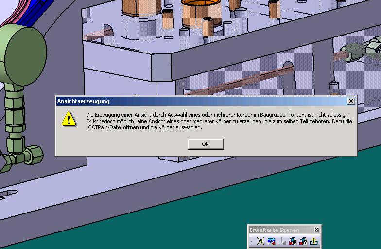

ich möchte gerne von einer Szene eine Zeichnungsableitung machen.
Die Szene wurde von einem CATProduct erzeugt.
Wenn ich von CATDrawing die Vorderansicht-ICON aktiviere und auf die Szene gehe, markiert er mir das ganze Bauteil, anstatt eine Fläche und wenn ich dies anklicke kommt folgende Meldung (siehe JPG )
. Muss man an den Optionen vielleicht was abändern, damit ich eine saubere Zeichungsableitung erzeugen kann.

die Meldung sagt, dass Du versuchst innerhalb des Baugruppenkontexts eine Zeichnungsableitung von einzelnen Elementen eines Parts zu machen.
Eigentliche müsste das was Du machen willst so gehen: Vorder-Ansicht-Icon; Szene im Baum anklicken; Ansichtsebene wählen. Dabei die STRG-Taste NICHT gedrückt halten.

achte darauf, dass in dewr scene das product aktiv ist.
gruß tom

Ich gehe immer so vor.
Um eine Ableitung der Szene zu bekommen aktiviere ich das oberste Produkt. Danach wechsel ich ins Drafting und klicke z.B. die Vorderansicht an.
Anschließend wechsel ich zurück zum Produkt, wähle nun unter Applications die Szene an von der ich die Ableitung haben möchte.
Danach selektiere ich irgendeine Kante der Konstruktion.
Nun wird davon die Ableitung erzeugt.

Wenn ich mir die Reihenfolge anschaue, muss ich die Zeichungsableitung in dem Strukturbaum vom CATProdukt erzeugen und darf nicht mehr in der Szene drinnen sein.
In R12 war die Szene nicht im Strukturbaum vom CATProdukt dargestellt und man mußte von der Szene direkt eine Zeichungsableitung machen.

ich hatte nicht gesehen, dass Du mit R14 arbeitest.
Dann hast Du recht. Dadurch, dass die Scenen jetzt in den Applications verwaltet werden, funktioniert die Nutzung etwas anders.
Muss mich erst dran gewoehnen :-)
ABER: Du kannst trotzdem von der Scene eine Zeichnungsansicht ableiten.
