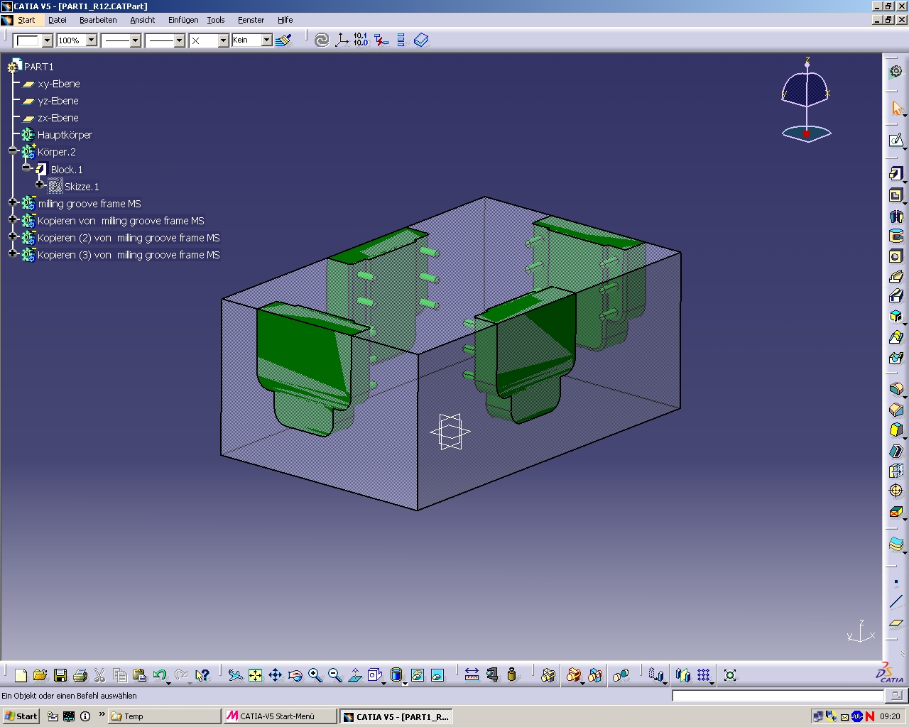

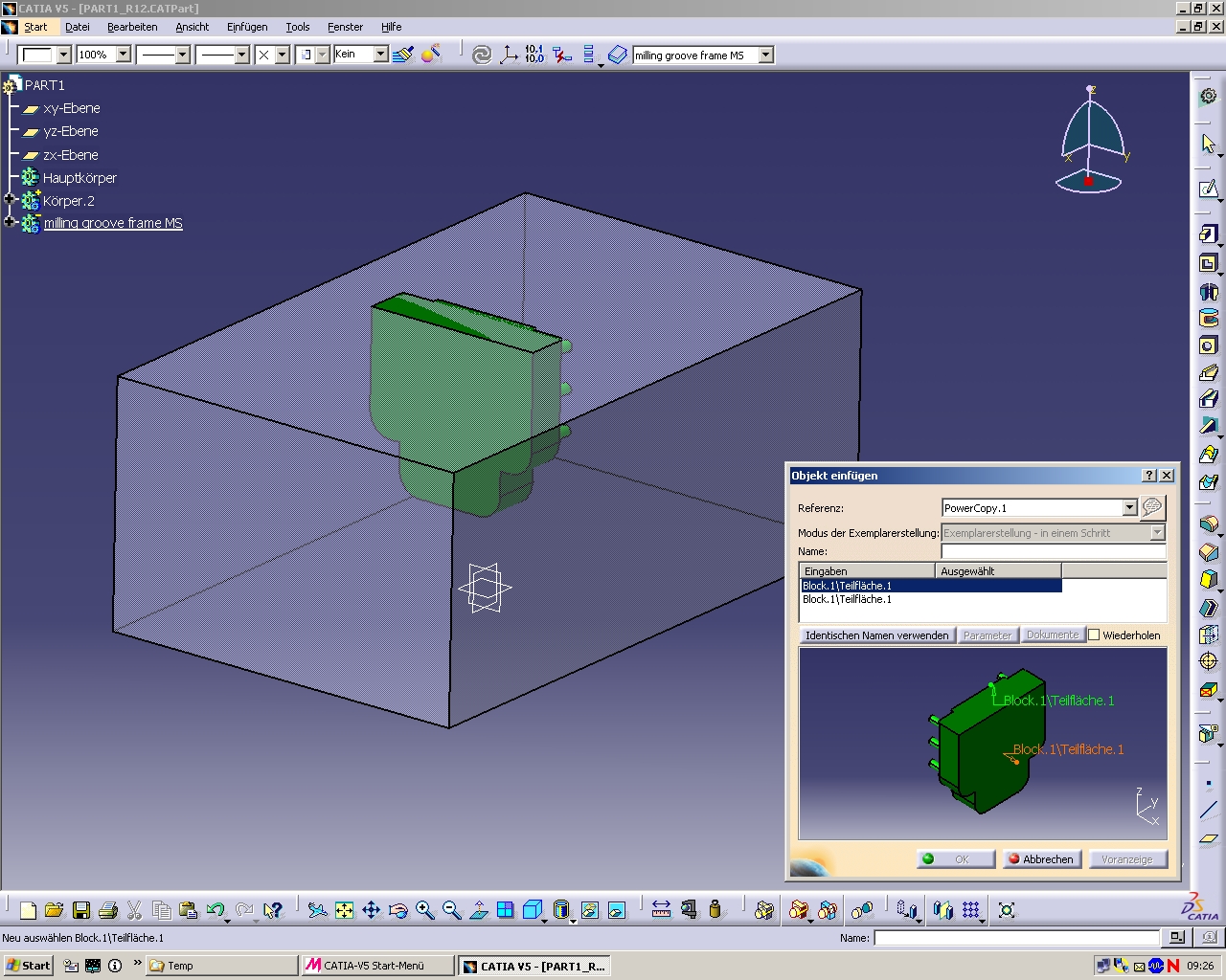

kann mir vieleicht jemand sagen warum die PowerCopy, konstruiert mit V5R12SP7, nicht mehr mit V5R14SP5 funktionieren?
Mit V5R12 konnte man die PowerCopy auf alle seiten vom Koerper/Block einsetzten. Jetzt mit V5R14, egal was man auswaelt, wird die PowerCopy immer in die mitte eingesetzt.
Ich hoffe mich klar augedrueckt zu habe und bedanke mich schon in voraus fuer die Anworten.

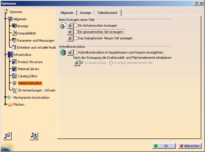

problematisch in diesem Zshg. ist das "HybridBody" von R14. Ist diese Methodik in R14 aktiviert, bekomme ich eine Fehlermeldung beim Einfügen eines PowerCopies. Nach dem Abschalten der Option sollte das Powercopy problemlos integriert werden können.

also ich bekomme bei Einfuegen keine Fehlermeldungen, es wird einfach falsch eingefuegt(siehe Bild oben).
Welche Optionen muss ich einstellen oder wo kann man diese Methodik Abschalten?
