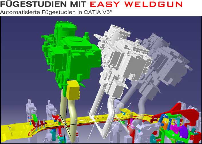

Hallo Zusammen,
wir haben uns ein Zusatzprogramm erstellt, mit dem man Schweisszangen, Nietwerkzeuge oder Schrauber schnell und einfach lotrecht auf die Fügepunkte / Flächen setzen und um die lotrechte Achse ausrichten kann. Es koennen dann aus einer Bibliothek Fuegewerkzeuge ausgewählt und hinsichtlich der Zugänglichkeit bzw. Störkontur untersucht werden. Mir ist natuerlich klar, dass man das ebenso mit Robotersimulationsprogrammen machen kann, aber wir wollten diese teuren Arbeitsplaetze nicht mit dieser trivialen Aufgabe belegen und ausserdem soll der CATIA Konstrukteur die Moeglichkeit haben seine Vorrichtung staendig hinsichtlich der Zugänglichkeit der Fuegwerkzeuge zu untersuchen.
Wir wuerden das Tool gerne  weiterentwickeln, koennen das aber nur für den Eigengebrauch nicht mehr finanzieren.
Deshalb die Frage: Glaubt Ihr, dass andere ebenfalls Interesse an einem solchen Tool haben koennten?
Juergen Linder

wir führen unsere Schweißzangenuntersuchungen immer mit Schweißzangen aus einem Katalog durch.
Positioniert werden diese schnell durch das Abgreifen von Punkten und Winkeln mit dem Kompass. Dies kann jeder Konstrukteur schnell und unkompliziert selber durchführen. Es kostet kein Geld und ist einfach zu bedienen.
Derzeit könnte ich den Nutzen des o.g. Tools noch nicht wirklich erkennen.
Bietet es neben dem Einsetzen von Schweißzangen und evt Kollisionsüberprüfungen noch weitere Features?
Ist eine Zusatzlizenz nötig?
