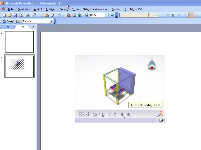

POWER700
GF
Sehen Sie sich das Profil von POWER700 an!   Senden Sie eine Private Message an POWER700  Schreiben Sie einen Gästebucheintrag für POWER700
Beiträge: 115
Registriert: 19.01.2002
V5R17 SP3
erstellt am: 28. Jun. 2005 15:38    Editieren oder löschen Sie diesen Beitrag!  <-- editieren / zitieren -->   Antwort mit Zitat in Fett Antwort mit kursivem Zitat    Unities abgeben: 1 Unity (wenig hilfreich, aber dennoch)2 Unities3 Unities4 Unities5 Unities6 Unities7 Unities8 Unities9 Unities10 Unities Nur für rummic 10 Unities + Antwort hilfreich
Hallo Gerlich,
also unter Office XP kein Problem (siehe Bild).
Du solltest allerdings z.B. im Powerpiont  darauf
achten die 3dXML Datei nicht in einen vordefinierten Frame zu werfen,
sondern einfach in den Hintergrund der Folie.
Hannes

also in Powerpoint klappts mit dem Drag-and-Drop von 3D-XML bei mir jetzt, aber in Winword 2000 scheint es nicht zu gehen. Oder gibt es einen Trick?
Habe übrigens mit R15 SP2 ohne Probleme 3D-XML erzeugen können.

Ich habe auch das Problem, dass der Viewer gleich nach dem Öffnen wieder zumacht. Ich konnte bis jetzt lokalisieren, dass das Problem nur unter XP ohne SP besteht, aber nicht unter Win2000 oder XP mit SP2.

Frage zum Viewer von Dassault: (3dxml)
Gibt es die Möglichkeit die Hintergrundfarbe in einer Konfigurationsdatei etc. zu ändern?
Weiterhin noch folgendes:
Wird ein Produkt welches z.B. einen "Broken Link" in sich hat als 3dxml abgespeichert, so erscheint im Viewer diese Datei dunkelgrau.
(Wahrscheinlich um darauf hinzuweisen, daß mit dem Volumen nicht alles ok ist...) Beim Öffnen der Datei werden auch "Errors" angezeigt. Gibt es hier die Möglichkeit das Volumen trotzdem mit den entsprechenden Farben anzuzeigen?
Danke für entsprechende Tips!
