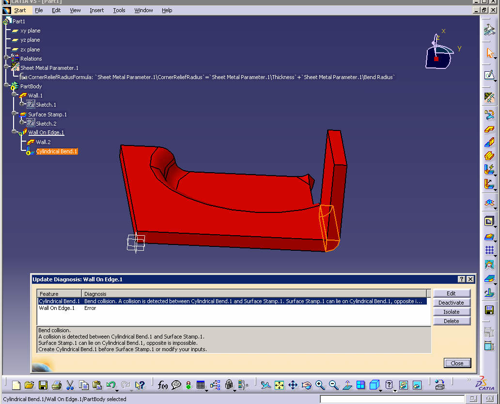

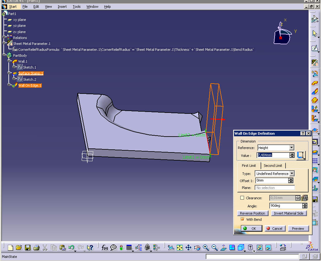

ich habe das Problem, daß an einem Tiefziehteil (erstellt mit surface stamp) eine Lasche zum Anschrauben der Abdeckung soll. Wenn ich die Lasche mit wall on edge und der Option bend erstellen möchte, gibt er mir eine Fehlermeldung (siehe Anhang), da sich der Biegeradius mit dem Radius des Stempels überschneidet.
In der Release 11 gibt es wohl in den Sheet Metal Parameter die Option Prüfung aller Biegeradien, die anscheinend dafür sorgt, solche Überschneidungen möglich zu machen.
In der R14 gibt es die nicht mehr. Findet man sie jetzt woanders?
