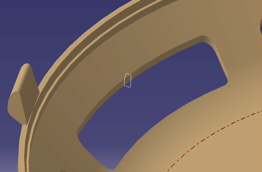

Hallo miteinander,
gibt es in V5 sowas wie Boundarys oder Edgekurves
Ich will ein Profil entlang einer Kurve ziehen.
Wie kann ich mir das extrahieren.
Hat da drausen einer eine Idee?
Wäre super brauche dringends hilfe

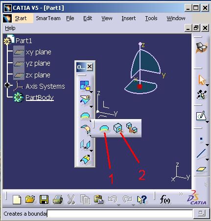

Im GSD gibts die Befehle, die Du suchst.
1: Boundary (Randgeometrie extrahieren)
2: Extract (extrahierung von spez. Randelementen (je nach continuity-Einstellung).
Mit diesen Befehlen kannst Du auch von Solids Elemente extrahieren, welche Du dann als Leitkurve, Profil, etc. verwenden kannst.

Hallo Pipi,
Das kannst Du auch mit Solids, also im Partdesign machen. Wenn Du z.B. beim Rib mit rechts in die spalte fuer die Fuehrungslinie klickst, dann bietet er dir auch wieder eine auswahl an.
ich hab mal ein bild fuer das rib beispiel angehaengt. da habe ich einen extract gemacht von einem solid...
ich denke, das ist das, was du suchst. den rest haben meine vorredner ja  erklaert.
stets der christoph
p.s. hab mir gerade nochmal dein bild angeschaut und denke, dass du einen join aus mehreren boundaries machen moechtest. da waehlst du also "join" und klickst einfach alle die linien deines solids an, an denen dieser rib entlanglaufen soll.

Danke corso,
dein Tipp hat mich direkt zum Ziel geführt...
sorry für die Unity-verspätung war letzte Woche ohne Internetanschluss..........
Auch allen andere besten Dank für die Unterstützung
