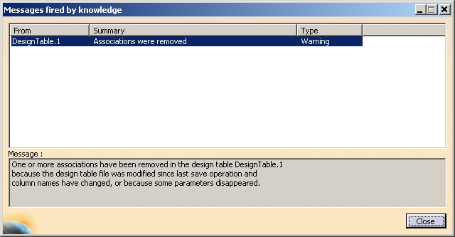

Hallo Forum,
beim Öffnen von CATParts, die Konstruktionstabellen enthalten, geht manchmal ein Fenster auf mit der Meldung "Message fired by knowledge". Ist eigentlich alles vollkommen klar - offensichtlich wurden die Tabelleneinträge bzw. Bezeichnungen der Parameter geändert.
Wenn ich jedoch die CATIA Sitzung schliesse - ohne zu speichern!!! - CATIA neu starte und die gleichen Daten erneut öffne, erscheint diese Meldung plötzlich nicht mehr.
Dieses Phänomen tritt nur sporadisch auf und ist bei der nächsten Sitzung wieder verschwunden. Deshalb ist es uns bisher nicht gelungen dieses Problem zu fixen.
Weiß hier vielleicht jemand Rat?

Hallole,
hattest Du die CATIA-Sitzung denn ganz geschlossen oder nur das Modell? Wenn Du nur das Modell schließt hat es der Rechner nämlich noch im Hinterkopf, dass er das Modell schon einmal geladen hatte.
Hope that helps, gruß aus dem wilden Süden,
  fireman

... ich habe die CATIA Sitzung vollständig geschlossen. Wenn ich dann anschließend wieder einsteige, sollte CATIA nichts mehr im "Hirn" haben. Die Verknüpfungen werden dann auch nicht mehr entfernt und die Meldung erscheint auch nicht mehr.
Irgend etwas muß in der vorherigen CATIA Sitzung sein, was dazu führt, daß die Verknüpfungen entfernt werden. Der Inhalt der Excel Tabelle oder das CATPart kann es nicht sein, denn sonst würde es ja beim Neutstart ebenfalls nicht gehen.
