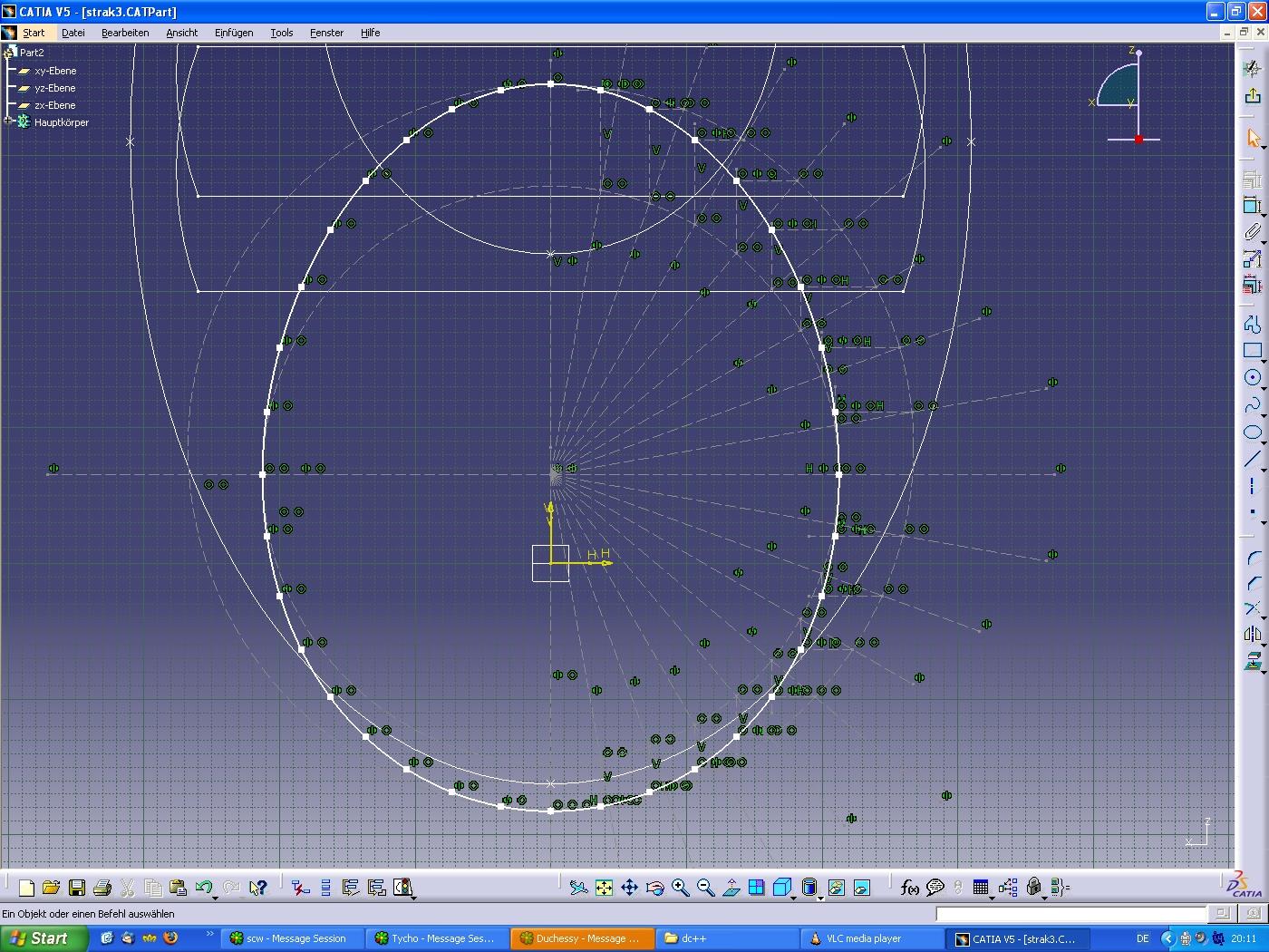

http://www.mathematische-basteleien.de/eilinien.htm#Konstruktion%20na ch%20dem%20Eierstraktverfahren%20von
da kann man sehen wie ich es jetzt gemacht hab.
Also man macht 2 Kreise, einen Breitenkreis (Durchmesser = Breite des Eis) und einenen Höhenkreis (Durchmesser = Höhe des Kreises)(Breitenkreis muss komplett im Höhenkreis). Dann legt man Linien vom Mittelpunkt des Breitkreises nach außer; alle 10° bis man eine vollständige Rosette hat. Dann nimmst du jede Linie und ziehst vom Schnittpunkt mit dem Breitenkreise eine Vertikale Linie und vom Schnittpunkt mit dem Horizontale Linie und auf den Schnittpunkt dieser beiden Linien entsteht dann ein Punkt der Eikurve.
Wenn man das für alle 10°-Linien macht und die Punkte nachher mit einem Spline verbindet dann bekommt man eine Eikurve.
Ich hoffe man versteht, was ich meine, zumindest mit dem Link oben müsste es klar werden.
CYA
Tycho
Edit: ich hab nochmal nen Screenshot von CATIA angehängt, da sieht man es ein wenig besser als auf dem Link. Ich hab das halt nur für eine Hälfte gemacht und dann gespiegelt.

Hallo Tycho,
bevor Du für so ein Teil ein Makro schreibst, hast Du schon 5 Mal den Strak gemacht...
Ich würd mir wahrscheinlich die ganzen X-Ebenen erzeugen, auf denen die Schnitte liegen, dann eine Eikurve (vernünftigen Sketch aufbauen, der leicht zu ändern ist...), dann den Sketch mit Copy & Paste vervielfältigen und erst mal mit "RMB-->Sketch.[Zahl].object-->Change Sketch Support" auf die nächste Ebene klemmen. Dann musst Du nur noch die Skizze auf der jeweiligen Ebene abändern, d.h im besten Fall Deine Eikurve nur einmal wirklich basteln...

Ei.CATPart.txt
Hallo Tycho,
da ich ein Freund der Mathematik bin und CATIA Kurven aus mathematischen Gleichnungen berechnen kann, habe ich das Problem über die FOG-Funktion gelöst.
Dadurch entsteht ein parametrisches Ei, welches durch die beiden Radien und den Abstand gesteuert wird.
Ich habe das entsprechende Modell (R12) hochgeladen.

Eikurve_GSD_ab_R12.zip
...der Vollständigkeit halber sei hier noch an den GSD-Point-Spline-Loft-Makro erinnert.
Der unterläuft allerdings den Gedanken, der hinter der Strakübung steckt.
Eine Hauruckversion ist beigefügt.

naja ich hab ja eine eikurve richtig gemacht und wir müssen auch die Konstruktion dieser einen darstellen...
mit dem Auslesen aus Exceltabellen, das hab ich mal probiert aber nicht richtig hinbekommen :-(
