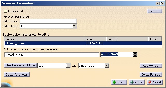

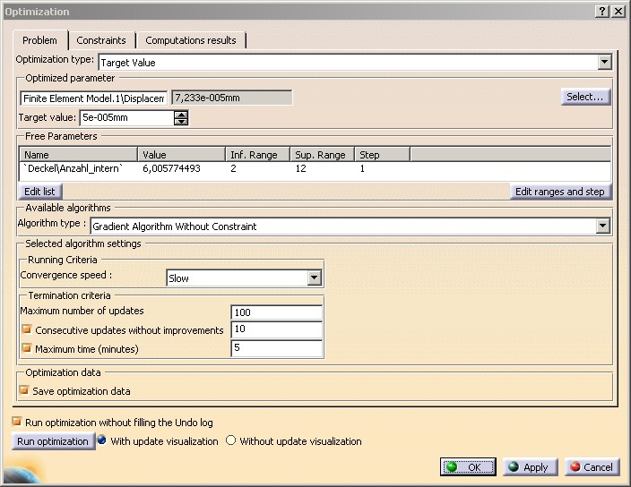

Es geht doch! Der entscheidende Hinweis findet sich in der Online-Hilfe:
"Continuity in parameter value is required. Multiple discrete value parameters cannot be used as free parameters."
Ist ein Integer discrete? Offenbar schon, denn der Parameter 'PartBody\CircPattern.1\AngularNumber' (Anzahl Bohrungen im Kreismuster)  wird nicht als auswählbarer Parameter angezeigt.

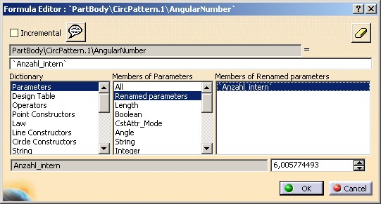

Nun der Trick: Erstelle einen Parameter von Typ Real (Anzahl_intern) [Parameters.jpg].
Beim Kreismuster Anzahl mit Formel dazu gleichsetzen [Formula.jpg].
Optimieren [Optimization.jpg].

erstellt am: 29. Jun. 2005 17:18    Editieren oder löschen Sie diesen Beitrag!  <-- editieren / zitieren -->   Antwort mit Zitat in Fett Antwort mit kursivem Zitat    Unities abgeben: 1 Unity (wenig hilfreich, aber dennoch)2 Unities3 Unities4 Unities5 Unities6 Unities7 Unities8 Unities9 Unities10 Unities
Noch eine Anmerkung: Der Optimizer wählt Fliesskomma-Werte (Real), das Muster interpretiert nur den Wert vor dem Komma, rundet also immer ab.

Gib im Formeleditor für die Zuweisung des variablen Parameters ein:
...\AngularNumber = round('Anzahl_intern')
Dann müsste der den mathematisch korrekt gerundeten Wert eingeben.
