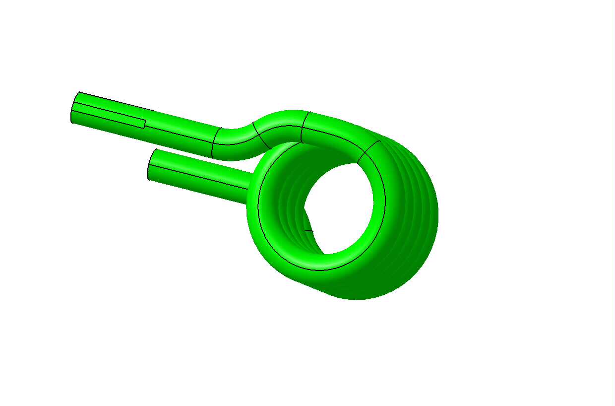

ich habe eine Feder, und möchte einfach eine Achse, oder Mittelpunkt, in die Feder legen, so daß ich diese positionieren kann.
Die Feder habe ich aus V4 übernommen und somit ist der Baum weg. Ich weiss, ich könnte die Feder neu zeichnen, und mir Punkte in die Helix legen, Kreis und dergleichen, aber es muss doch eine einfache Möglichkeit geben, einen PUNKT zu erzeugen.

ich helfe mir dabei, in dem ich in V4 die entsprechenden Punkte und Achsen erzeuge und dann einfach in V5 mit übernehme.
In V5 habe ich keine spontane Lösung.

Hi Pacer,
als Du die Spirale/Helix erzeugt hast musste doch auch eine geometrisch eindeutige Lage angegeben werden. Vielleicht kommst Du über den Weg an einen Punkt der Achse. Wenn Dir dann noch die Richtung (wahrscheinlich ne Hauptkoordinatenachse x,y oder z) bekannt ist, kannst Du in 3D eine Linie mittels Punkt-Richtung erstellen.

habe die Feder "rübergeschoben" bekommen. Diese ist in Einbaulage irgendwo im nirgendwo, da ist nix zum greifen dran. Keine V4 Überreste oder dergleichen, auch nichts im NoShow.

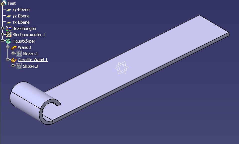

Str
Sehen Sie sich das Profil von Str an!   Senden Sie eine Private Message an Str  Schreiben Sie einen Gästebucheintrag für Str
Beiträge: 119
Registriert: 17.01.2001
erstellt am: 02. Jun. 2005 12:39    Editieren oder löschen Sie diesen Beitrag!  <-- editieren / zitieren -->   Antwort mit Zitat in Fett Antwort mit kursivem Zitat    Unities abgeben: 1 Unity (wenig hilfreich, aber dennoch)2 Unities3 Unities4 Unities5 Unities6 Unities7 Unities8 Unities9 Unities10 Unities Nur für Pacer 10 Unities + Antwort hilfreich
Ist es noch von Interesse?
Wenn ja, dann bitte die Bilder ansehen.
Ich habe mit meiner Feder und einem Zusatzblock hantiert.
Gruß Str
Pacer
Sehen Sie sich das Profil von Pacer an!   Senden Sie eine Private Message an Pacer  Schreiben Sie einen Gästebucheintrag für Pacer
Beiträge: 13
Registriert: 08.08.2002
erstellt am: 02. Jun. 2005 13:01    Editieren oder löschen Sie diesen Beitrag!  <-- editieren / zitieren -->   Antwort mit Zitat in Fett Antwort mit kursivem Zitat    Unities abgeben: 1 Unity (wenig hilfreich, aber dennoch)2 Unities3 Unities4 Unities5 Unities6 Unities7 Unities8 Unities9 Unities10 Unities
eine Gute Idee. Danke für den Tip.
Ich habe mir Mittlerweile geholfen, indem ich diverse Projektionen im GSD genutzt habe. Elendes Liniengewirr, aber es geht.
