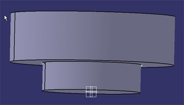

Hallo Zusammen,
Ich habe ein Problem mit der Darstellung eines Körpers. Die Aflösung unter Tools-Optionen habe ich schon auf 0,01 gestellt. Hat jemand ähnliche Probleme?

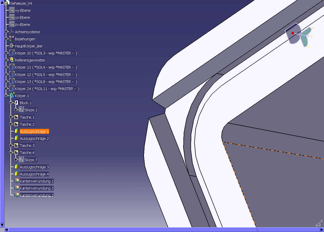

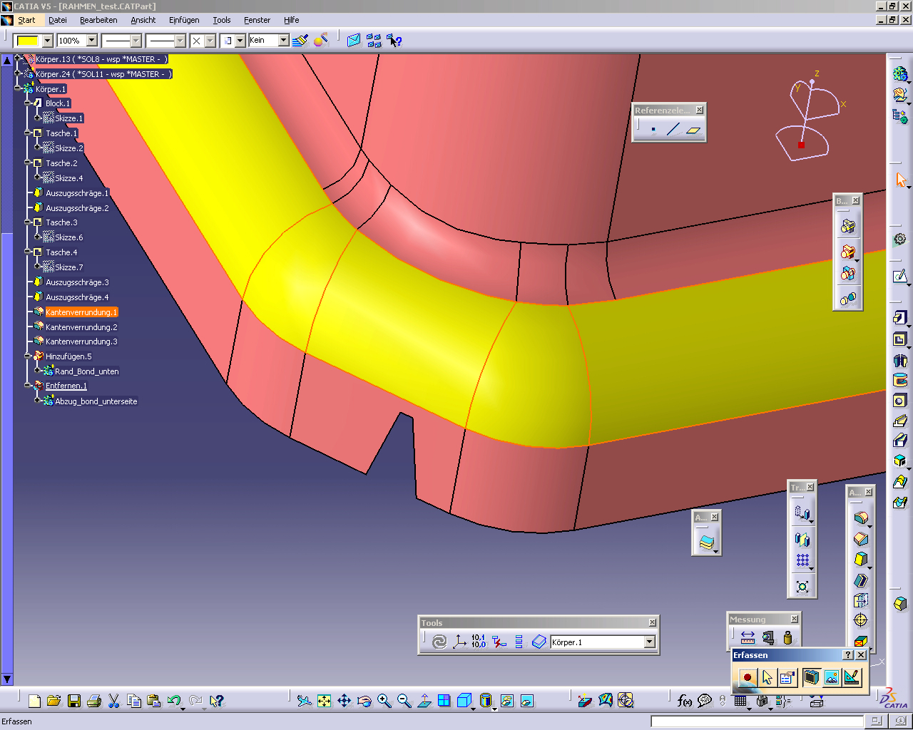

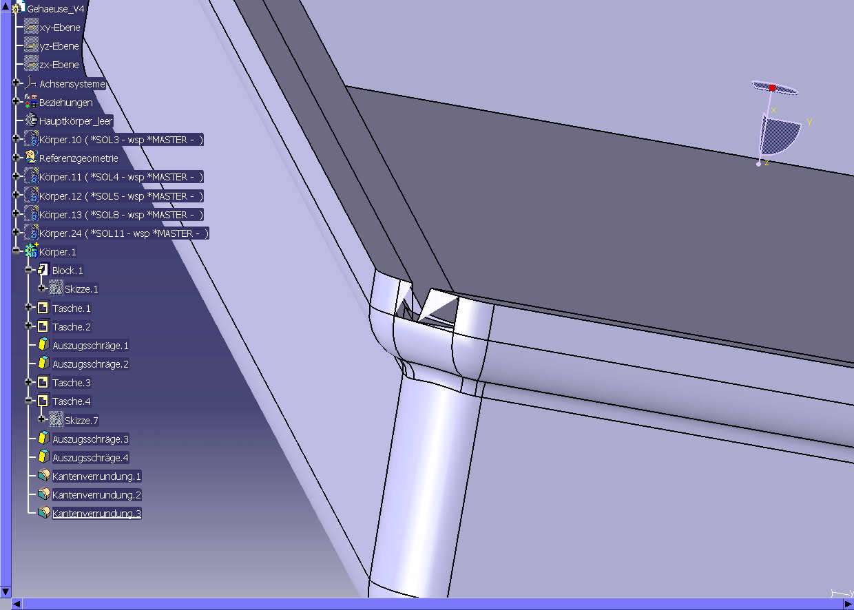

Hallo Rainer,
prüf mal nach, ob evtl. die Flächennormale umklappt. Das kann auch "komische" Darstellungen erzeugen.
Da häng ich mich auch gleich mal mit einem Darstellungsproblem an (siehe Bild).
Das Ganze ist ein 3D-Cut und eine Silhouette, also CGR-Daten. Die habe ich erstellt, um die Datenmenge für eine Ausbauuntersuchung zu reduzieren. Rufe ich das ganze ohne Cache auf, sieht's wie dargestellt aus. Mit Cache-Management ist die Darstellung korrekt. Daher schließe ich ein Treiberproblem aus. Wie's richtig aussehen soll kann ich nicht zeigen, weil die Teile in Entwicklung sind.

@jkaestle, solch eine Darstellung hatte ich auch auf einer AiX mit R14 während meiner 2 Wochen Schulung..., es betraf nur die CGR-Darstellung, im Design Modus war die Darstellung i.O.
Laut Aussage Grafikkarte / Treiber...

erstellt am: 20. Mai. 2005 16:56    Editieren oder löschen Sie diesen Beitrag!  <-- editieren / zitieren -->   Antwort mit Zitat in Fett Antwort mit kursivem Zitat    Unities abgeben: 1 Unity (wenig hilfreich, aber dennoch)2 Unities3 Unities4 Unities5 Unities6 Unities7 Unities8 Unities9 Unities10 Unities Nur für Rainer007 10 Unities + Antwort hilfreich
Ich tippe eher auf R14. Wie gesagt, mit aktivem CacheManagement ist alles ok. In R12 ist mir dieses Phänomen nicht begegnet.

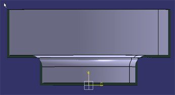

Wenn ich den oberen Radius von 0,8 auf 0,6 ändere ist das Bild o.K. Siehe Anhang. Mit der Flächennormalen habe ich doch keine Möglichkeit diese im Part zu ändern. Oder?
Ich denke es liegt an Catia V14. Ich werde die neuesten SP's einspielen und die Daten nochmals prüfen.

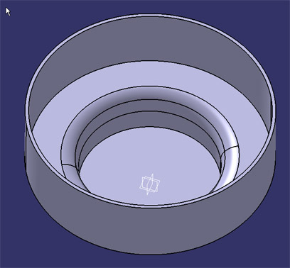

Ich habe den Eindruck, dass es sich um ein reines Darstellungsproblem handelt.
Wenn ich den Screenshot richtig interpretiere überschneiden sich an der Ecke die Innen- und Aussenkontur. Ich habe bei ähnlichen Geometrien bereits in früheren CATIA-Versionen einen Darstellungsfehler bemerkt.
Im Anhang sind einige Screenshots aus R12, die eine Geometrie zeigen, welche aus einer Betrachtungsrichtung sichtbar ist. Aus anderen ist beim drehen eine flimmernde Darstellung einiger Flächensgemente zu sehen. Das Problem tritt hier auf, da der Rundungsradius grösser ist als die Materialstärke und somit Innen-und Aussenkontur sich überschneiden.
