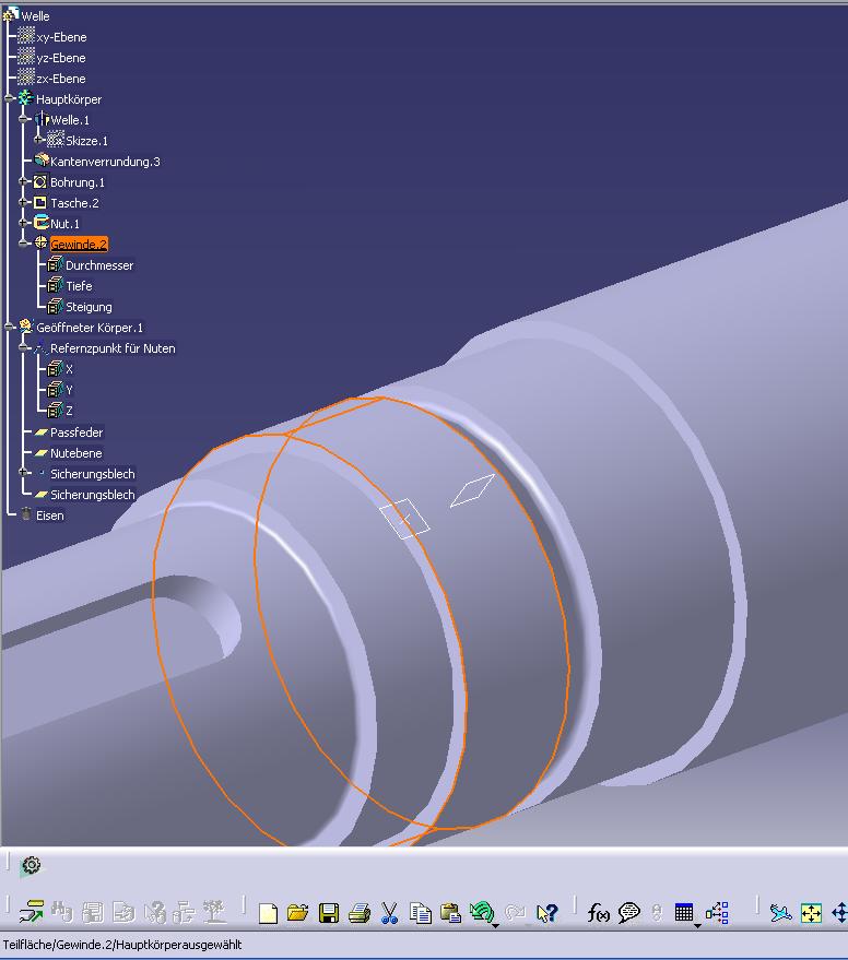

ich hätte eine Frage wegen einem Sicherungsblech siehe Skizze.
Und zwar, ich habe das Blech bereits plan in Catia modelliert jetzt möchte ich die Sicherungszapfen nach hinten biegen.
Meine Idee wäre gewesen Metal Sheet --> an Linie biegen. Doch wenn ich den Kreis als Biegelinie angebe --> Fehlermeldung keine Linie.
Was mache ich falsch wie kann ich dieses Blech möglichst einfach erstellen.
Bitte um Nachsicht da ich ein Catia Newbie bin.
Vielen Dank für eure Bemühungen.

...im Generative Sheet Metal Design können Zylindrische und konische Biegung erzeugt werden. Deine Biegeline ist ein Kreis, der weder eine zylindrische- noch konische Biegung liefert.
Wenn Du das unbedingt im Sheet Metal Design machen möchtest, fallen mir da nur "User Defined Stampings" ein. Müsste man aber nochmal genau ausprobieren.

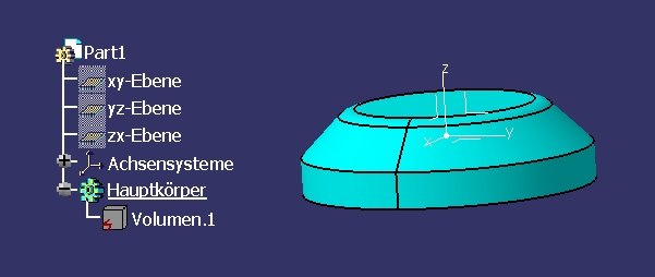

... ich glaube in Deinem Fall reicht es wenn Du einen Stempel erzeugst (Ein PartBody im Part Design) - eine Matrize brauchst Du nicht unbedingt.
Dieser befindet sich im Ursprung (Nullpunkt) des CATParts - nicht am Blechbiegeteil! Um die Eintauftiefe ins Blech wird dieser Körper entlang der Z-Achse verschoben - siehe Bild.
Dann ins Generative Sheet Metal Design gehen - User defined Stampings. Einen Punkt auf dem Blech selektieren und den Körper des zuvor erzeugen Stempels (siehe Bild).
Ein Tip: Ich hänge den im Bild dargestellten Körper immer an Offset Ebenen oder Gedrehten Ebenen auf - nicht direkt auf das Achsensystem beziehen. So kann man den Stempel nachher noch verschieben oder drehen.
Ist nicht ganz einfach mit den Stampings, aber nur so kann man in dieser Workbench Bleche tiefziehen.
