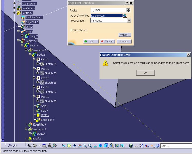

bei mir tritt seit ein paar Tagen folgende Fehlermeldung auf:
Select an element on a solid feature belonging to the current body
siehe jpg
Der Körper ist aber bereits als aktueller definiert.

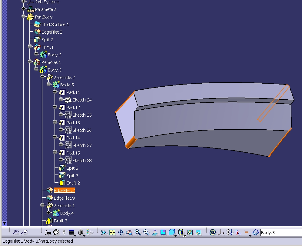

Eine weiterbearbeitung ist nur durch reorder des EdgeFillet´s möglich.
CatSetting, Personalsettings und Workingset sind bereits gelöscht.

Hallo Hans,
mir ist aufgefallen, dass Du im ersten Bild den Body.5, im Zweiten jedoch den Body.3 aktiv hast! Darin liegt wohl die Ursache für die Fehlermeldung (entspricht ja auch ihrer Bedeutung).

Hi
im ersten Bild ist Body.5 aktiv. In diesen Body ist auch das Edgefillet enthalten das den Fehler erzeugt.
Das zweite Bild zeigt das Fillet nach reorder funktion im Body.3
Also nach dem workarround.
Hans

Hallo Hans,
dann kann es eigentlich nur noch sein, dass Du bei besagtem EdgeFillet auf eine (oder mehrere) Kante(n) referenzierst, die z.B. durch die Assemble-Operation entstanden sind. Dies passiert bei Verwendung von Boole'schen Operationen (ich zähle Assemble dabei hinzu) häufiger.

Hi
schau Dir das jpg nochmal an. innerhalb des Body.5 ist keine Boolsche...

Hallo Hans,
das ist schon richtig, aber wenn Du bei der Auswahl der Kanten links unten in die Kommentarzeile schaust, dann kann es sein, dass Dir eben eine Kante vom Body.3 oder PartBody und nicht vom 5-er angezeigt wird. Dann hat natürlich die Software recht.
Nach meiner Erfahrung ist es ziemlich schwierig, bei zusammengesetzten Solids eben die korrekte Elementauswahl zu treffen. Sehr leicht entstehen dabei Verknüpfungen, die das Herauslösen von einzelnen Solids dann eben deswegen unmöglich machen!
