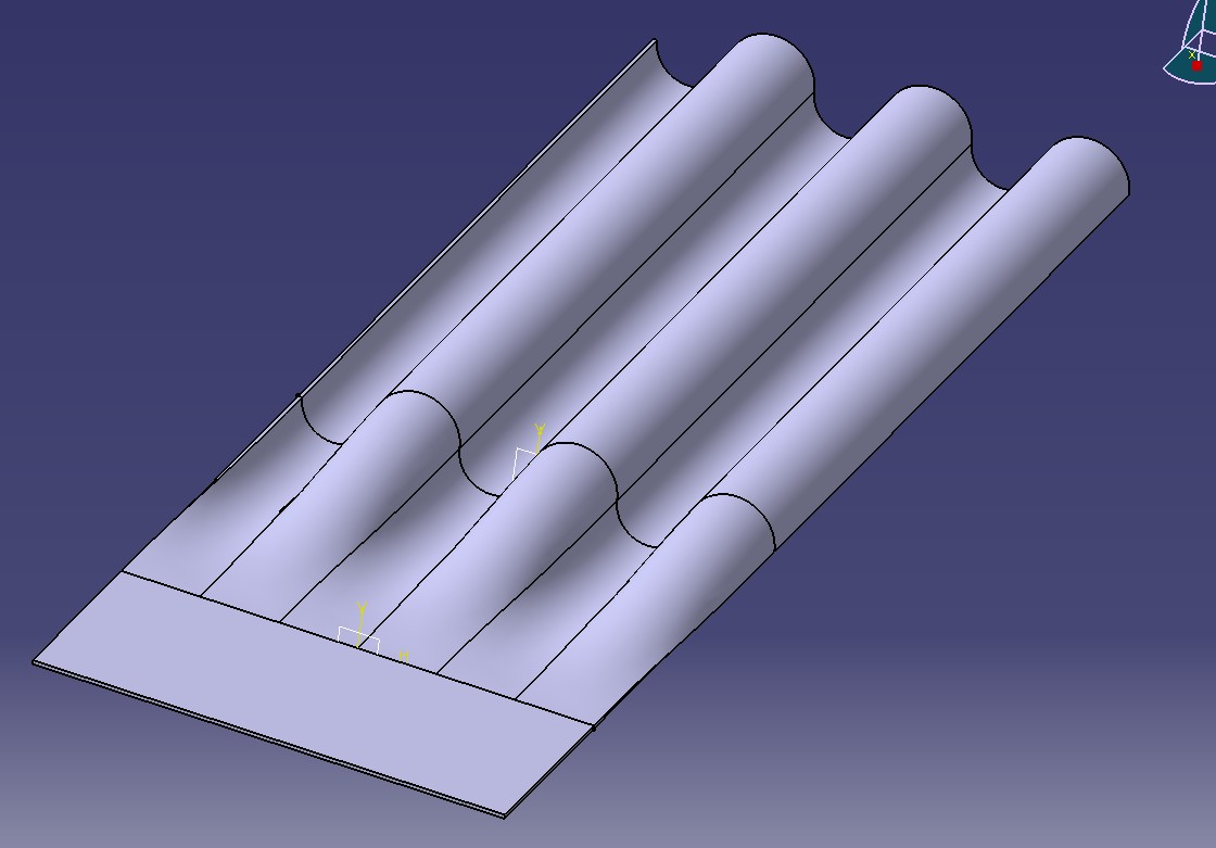

HAllo, wie kann ich die Flächen am besten mit einander verbinden?? Ich möchte das der Radius (alle) immer kleiner wird und sich der Fläche des Rechteckes anpasst!! Kann mir jemand helfen, bin noch etwas neuer hier und habe noch nicht so viel Ahnung!!!! Seht euch das Problem bitte in der Anlage an.

Ganz einfach:
Ruf das Modul Flächenerzeugung auf (GSD).
Dort in der ersten Ebene dein gewelltes Profil zeichnen, daraus eine Extrusion machen (Fläche).
Dann eine Offset Ebene erstellen. Dort einen Strich zeichnen, Extrusion in die andere Richtung.
Nun den Befehl "Übergang" im GSD wählen. Beide Stützelemente und Kurven auswählen.
Nun hast du drei einzelne Flächen.
-> Einfügen - Operationen - Zusammenfügen - die drei Flächen anklicken.
Nun im Part Design -> Einfügen - auf Flächen basierende Komponenten - Fläche anklicken und Materialstärke wählen.
Verwendete Befehle:
1x Ebene
2x Skizze
2x Extrudieren
1x Übergang
1x Verbindung
1x Aufmaßfläche
[Diese Nachricht wurde von oflow am 16. Mai. 2005 editiert.]

habe vergessen, das Bild mit anzuhängen...
Ist jetzt rechts zu finden...

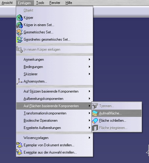

Hi, das hat alles schon toll geklappt, aber bei einem Punkt habe ich noch Schwierigkeiten und zwar bei der Materialstärke wählen, das finde ich irgendwie nicht.Ich bin auf Part gegangen, dann oben auf die Menüleiste und dann auf Einfügen, dort habe ich keinen Eintrag - auf Flächen basierende Komponenten - gefunden. Kannst du mir bitte nochmal helfen??

erstellt am: 16. Mai. 2005 13:07    Editieren oder löschen Sie diesen Beitrag!  <-- editieren / zitieren -->   Antwort mit Zitat in Fett Antwort mit kursivem Zitat    Unities abgeben: 1 Unity (wenig hilfreich, aber dennoch)2 Unities3 Unities4 Unities5 Unities6 Unities7 Unities8 Unities9 Unities10 Unities Nur für xadi1 10 Unities + Antwort hilfreich
Mit dieser Funktion (Bild) geht das.
Part Design
Hast du auch das richtige Teil im Baum aktiviert?
