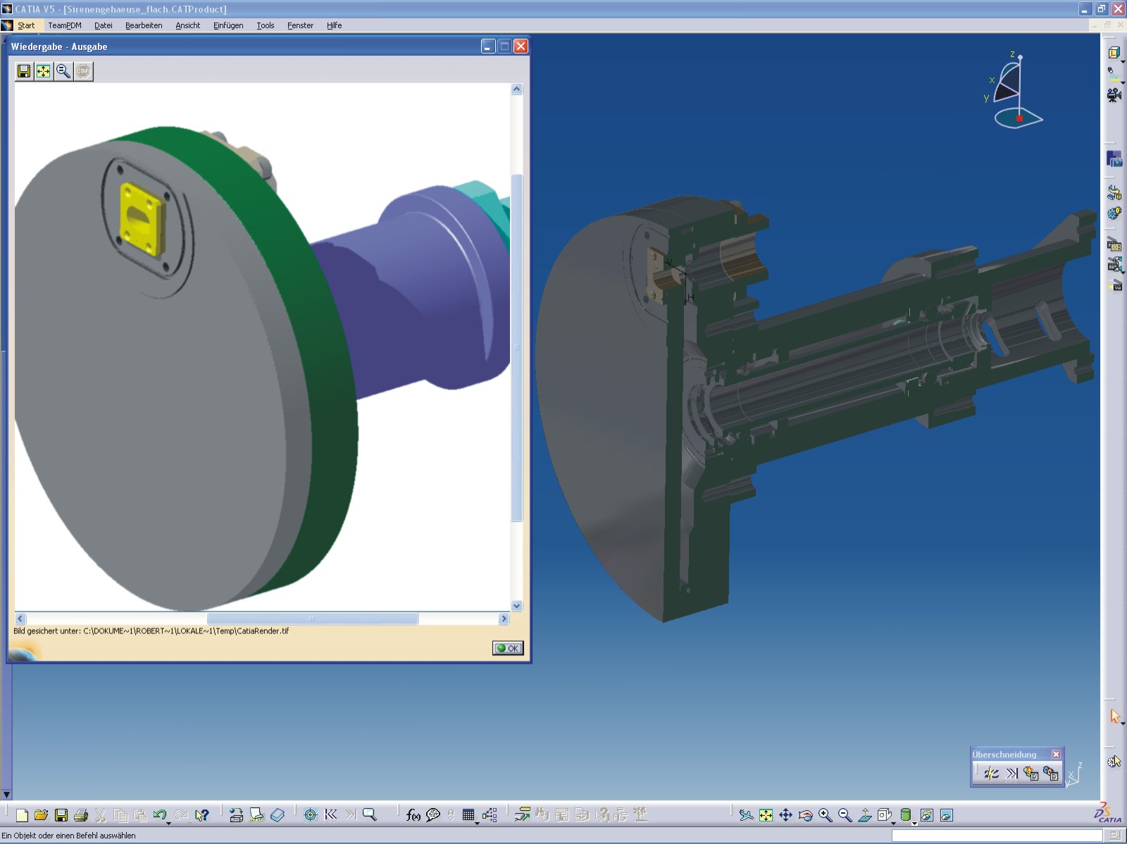

Ich habe folgende 2 Probleme:
1) Ich habe meinen Parts im Assembly bestimmte Materialien zugewiesen. In der normalen Darstellung werden die Texturen angezeigt. Sobald ich aber im Photostudio eine Aufnahme wiedergeben möchte (Einzelbild), werden nur die Schattierungsfarben dargestellt.
2) Ist es möglich, die 3d-Schnitte - produziert mit der ensprechenden Schnitt-Funktion - auch in der Photo-Wiedergabe dargestellt zu bekommen?
Für Hilfe bin ich sehr dankbar.

zu 1:
es gibt im PhotoStudio unter Aufnahme erzeugen, Register [Quality]
die Option [Show Textures] ist die aktiviert ???
zu2:
Über die DMU Schnittfunktion geht es meine ich nicht, aber im Assembly Desing gibt es Die Baugruppenfunktion [Trennen] (Sägesymbol) mit der funktioniert es auch.
