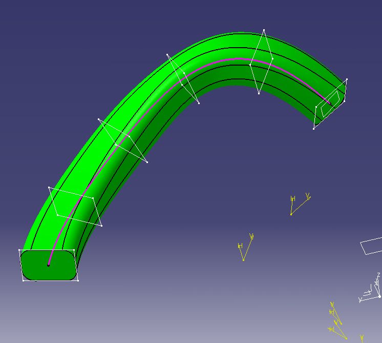

Hallo V5 Gemeinde. Habe ein Problem, bei dem ich gerade keinen Lösungsansatz habe. Ich habe mit Hilfe eines Lofts einen langen Kanal erzeugt. Der Loft wurde mit 6 verschiedenen Rechteckquerschnitten definiert. (Ergebnis siehe Bild) Wäre es möglich mit Hilfe einer Funktion oder Regel etc. die Querschnittsfläche des Lofts an jeder beliebigen Stelle genau vorzugeben?? Oder ist es mit einem anderen Befehl oder einer komplett anderen Vorgehensweise möglich den Kanalquerschnitt über eine math. Funktion vorzugeben?? Bedanke mich schon vorab für eure Vorschläge..

Mist Bild vergessen.. ))

zur steuerung der querschnitte nach bekannten werten würde ich folgendermassen vorgehen:
die einzelnen flächen als parameter zb Querschnitt_1 - 6 definieren
nun das breite zu höhe verhältnis definieren (eventuell auch als parameter: zb h=1,5*b parameter x=1,5
=> A = 1,5*b * b => b = wurzel( A / x )
nun die skizzen entsprechend den lokalen querschnitten bemassen - fertig.
so geht das ganze recht flott und ohne viel knowledgeware

Danke, aber so hab ich es nicht gemeint. Auf diese weise kann ich die Flächen der 6 Loftquerschnitte steuern. Aber was passiert dazwischen? Ich will noch weit mehr. Wäre es irgendwie möglich die Querschnittsfläche des Lofts mittels einer math. Funktion an jeder beliebigen Stelle entlang der Leitkurve festzulegen?? Wäre das mit Führungskurven vielleicht möglich?? Muss auch nicht mit einem Loft passieren. Könnte auch ein sweep oder Intersect zweier Bodies sein.
Hat mir vielleicht jemand einen Vorschlag??

Ich würde diesen Faden gerne mal wieder nach oben bringen, vielleicht ist ja inzwischen jemandem was dazu eingefallen?
Meine "Herausforderung" ist nämlich genau die selbe wie schweikaldos. Helfen würde mir (oder uns) vielleicht auch ein Trick, wie ich in der Formula einer Schnittbemaßung auf ein Law zugreifen kann, oder wie ich irgendwie auf diesen Ratioparameter (der ja irgendwie aus einer Kurve zu gewinnen sein muss, weil ja sonst kein "Middlepoint" möglich wäre)zugreifen kann.
