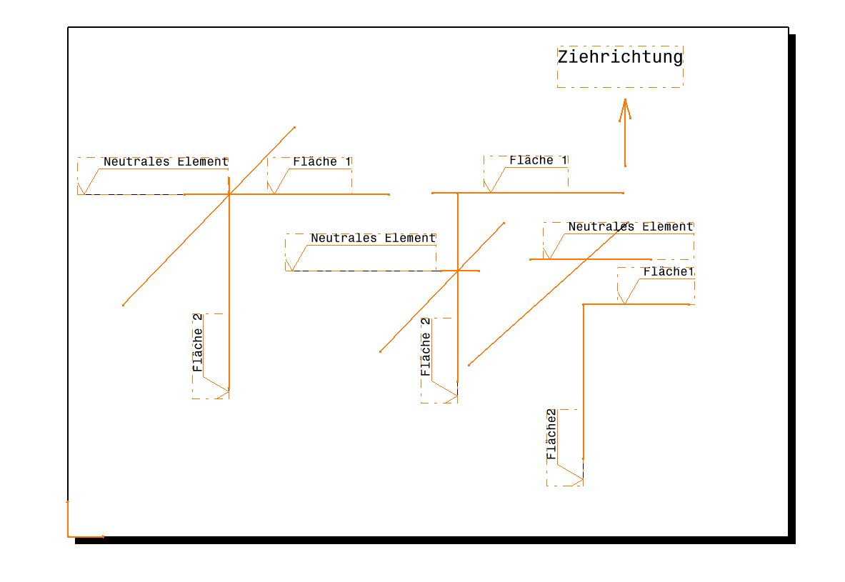

ich habe leider Probleme eine Auszugsschräge zwischen 2 Flächen zu erzeugen. Flächen stehen zueinander senkrecht, die Auszugschrägentyp  soll konstant sein, und der Winkel 1° betragen.

Also eigentlich ganz simpel im Prinzip, 2 rechteckige Flächen stehen senkrecht zueinander und in der Schnittgerade der Flächen soll die Auszugsschräge "angebracht" werden. Ich weiß leider nicht genau, welche Fläche ich zu welcher im Menu, wenn die Funktion gewählt ist, setzen soll.
Ich arbeite mich gerade durch ein Tutorial, und da steht halt nur grob, dasss man dies und das anbringen soll, jedoch meistens nicht wie, und bei den meisten anderen Sachen habe ich es bisher geschafft, bei der Auszugsschrägen"funktion" schnall ich halt nicht ganz genau, wo der Hase rennt.

Hallo Triton,
mir hilft beim Entformen immer folgende Eselsbrücke ....
Denk dir die Trennebene sei ein Scharnier um das
ein Tor (deine Flächen du bestimmst den Winkel!! )
schwingt .Die Ziehrichtung sagt dir in diese Richtung
wirds enger.
Hab dir eine Skizze angehängt.Optik bringt oft mehr als Worte.
Hoffe du blickst da durch.
Schade dass ich in V5 noch nicht schraffieren kann, sonst könnte ich dir vorher nachher besser darstellen...
Grüuße Sylvia
