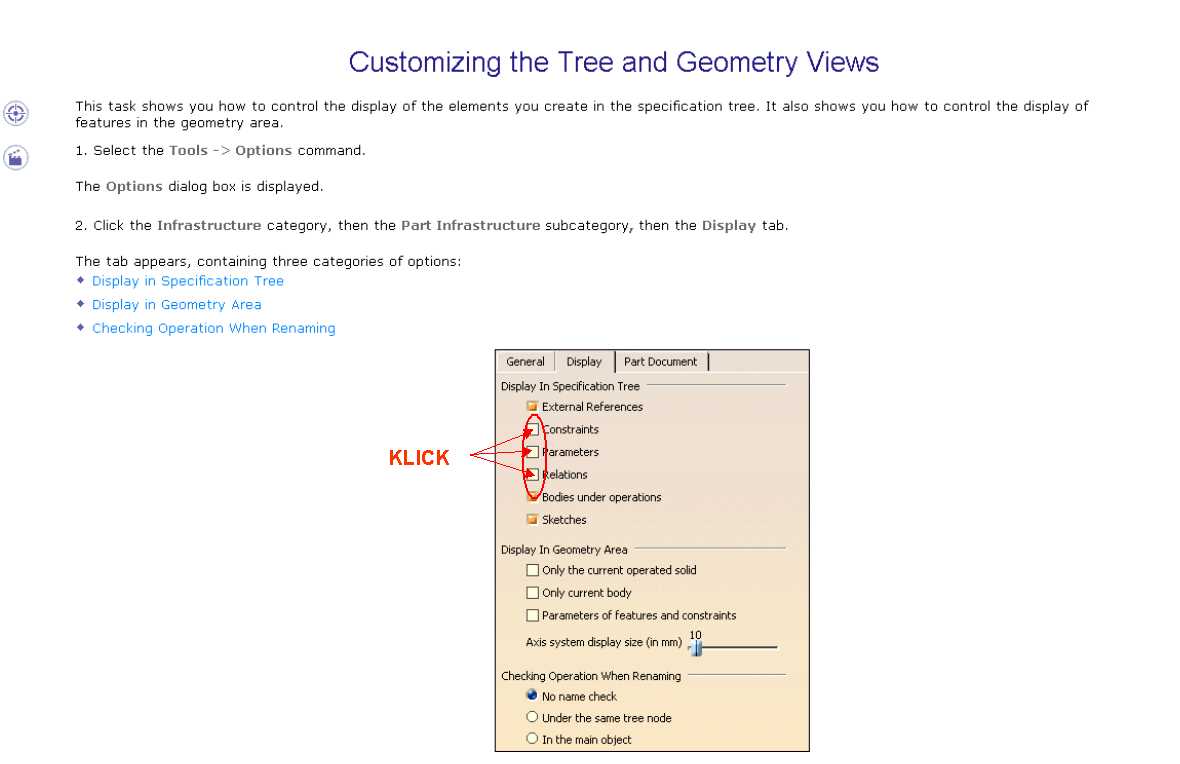

Hallo...
Habe mir die Datei von Peter Storm zur Zahnraderstellung runtergeladen...Nachdem ich die Excel Daten abegändert und gespeichert habe, soll man das Zahnrad Part aufrufen...jedoch weiß ich nicht wie man die geänderten Excel Daten dem Part "mitteilt"...
Ich habe was von "Beziehungen" gelesen ? Wo kann ich das finden bzw. einstellen ? Im Voraus vielen Dank...
Mfg MC

hi,
schau mal unter TOOLS-->OPTIONEN-->Part Infrastructure nach (siehe angehängtes Bild). Die markierten Felder anklicken, dann sollten in Deinem CATPart die Beziehungen (Relations) sichtbar sein. Dann Doppelklick auf die Designtable (Konstruktionstabelle) updatet sich. Mit "OK" schließen.
ck
