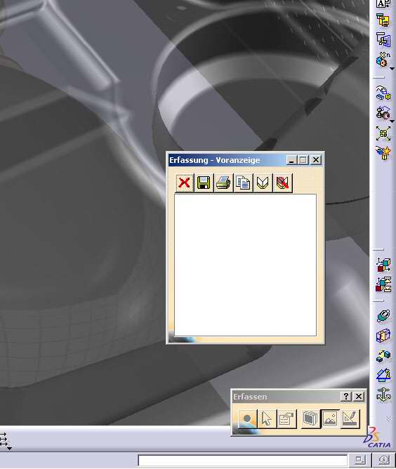

habe folgendes Prob.:
Ich möchte gerne für Marketing zwecke einen Screenshoot in hoher Auflösung erstellen. Hierzu gehen ich in Tools/Bild/erfassen und ändere die Einstellung auf den gewünschten Wert. (Bild 11.jpg)
Jetzt geswchieht jedoch folgendes: Wenn ich nun auf den Auflöser klicke (Roter Punkt) bringt er mir ne Vorschau die leer ist d.h. weiss. (Bild 12.jpg)
Woran kann das liegen? Kann es ein Prob mit der Grafikkarte sein oder Speicherproblem oder sonstwas.
Nochwas: Bei der Standard Auflösung funzt es.
Pleas help!!

dies ist mir auch schon passiert. Habe mir geholfen indem ich den Bereich mit der Fensterauswahl eingegrenzt habe. Damit sollte es gehen.
Ich kann leider auch nicht sagen wodurch dies beeinflußt wird.

Das mit der Fensterauswahl habe ich auch schon versucht. Brachte aber das gleiche Negative ergebnis. Weisse Voransicht.

Ich hatte die weisse Vorschau gerade gestern. Nach einem Neustart von Catia ging es dann wieder problemlos.
Daher bin ich dem Problem nicht weiter nachgegangen.

Ist zwar vielleicht nicht die eleganteste Lösung, aber wenn´s mit CATIA nicht klappt wie ich will benutze ich das Programm "Hardcopy". Funktioniert bestens, weil es in Bildschirmauflösung Screenshots beliebiger Bildschirmausschnitte macht.

also wie ich schon oben geschrieben habe brauche ich HOHE Auflösungen. Da reicht die läpsche 1200x1600ter Auflösung wohl kaum. Das sind grade mal 2MPixel. Das heisst wenn ich das Ding auf A4 Drucke habe ich grademal ne Auflösung von 135dpi. Das ist nichts was für ein Posterdruck oder ähnliches geeignet ist. Da sollte schon so was wie 600dpi bei A4 sein.
Danke für den Tip aber er hat nicht geholfen.

Mit ein wenig Bastelarbeit und einem Zeichenprogramm ( zB Paint)lassen sich mitttels Bildschirmdruck auch gute Ergebnisse erzielen.
Vielleicht als Notnagel ;-)

da es scheinbar große Probleme mit dem CATIA internen Capture-Tool gibt, habe ich mir für solche Ansprüche einen TIFF-Drucker (3D-PLM-Drucker, Typ: Raster) eingerichtet. Der Vorteil hier ist die Definition der Blattgröße und der gleichzeitigen Angabe der Auflösung. Auch 600dpi sind möglich. Dann wird ganz normal gedruckt und das Ergebnis ist eine TIFF-Datei mit den entsprechenden Einstellungen.

möglicherweise geht der posterdruck auch so:
1.) in den optionen für drafting den ableitungsmode auf raster stellen
2.) neues catdrawing öffnen
3.) die gewünschte ansicht ableiten (zb iso auf A0 blattgrösse - mit masstab die grösse festlegen)
4.) nun von diesem raster DRW ein tiff generieren: save as tiff
ergebnis: A0 tiff mit deinem screenshot und weissem hintergrund.

Dein Vorschlag mit der Zeichnung ist gut, funktioniert aber leider nur schattiert, nicht aber mit gemappten Flaechen (sprich mit Metall drauf oder so, wie im Screenschot erkennbar).
Fuer Gansen: Das Tool Screen Grab sagt schon, was man davon erwarten kann: Eine Bildschirmfotografie. Dass man die Aufloesung ziemlich weit hoch drehen kann, ist schon ein grosses Entgegenkommen der CATIA-Fraktion. Will man bessere - posterrreife - Bilder haben, sollte man das Photostudio benutzen und die dort vorhandenen Ausgabemoeglichkeiten. Also bitte nicht schimpfen auf Tools, die nicht fuer die von Euch gewuenschten Zwecke gemacht wurden.
Uebrigens ist ein Grossteil der "weissen" Vorgucker auf mangelnden Grafikspeicher zurueckzufuehren. CATIA kann dann die Qualitaet im Bild, im Hauptspeicher und im Vorgucker nicht mehr zusammen verwalten. Leider.

um mal wieder bei Catia zu bleiben. Ich hatte auch mal an einem Arbeitsplatz das Problem. Nach dem Löschen der Settings gings wieder.
Wem das zu "brutal" ist kann sich natürlich die Mühe machen auszuknobeln, welche Settingdatei hierfür verantwortlich ist.

Hallo Forum,
warum nutzt ihr überhaupt die Tools/Bild/erfassen-Funktion??
Im Internet gibt es kostenlose pdf-Programme (z.B. Free PDF, ist top!). Macht doch einfach einen normalen Ausdruck über Datei/Drucken/bei Drucker pdf-Programm auswählen, Druckbereich/Auswahl/Fenster aufziehen und ok, mit Dateinamen *.pdf ablegen. Ich habe die Erfahrung gemacht, daß die Qualität bedeutend besser ist, als über "Bild erfassen", denn daß ist nur ein Bildschirmausdruck. Probiert es mal, geht super.

im prinzip eine gute idee- ich habe ebenfalls das freepdf tool, und bin damit sehr zufrieden - funktioniert in manchen sachen besser als die acrobat vollversion.
in der version freePDF XP kann man sogar blattgrössen bis A2 einstellen. hab noch keinen ausdruck gemacht, aber es sieht vielversprechend aus.
