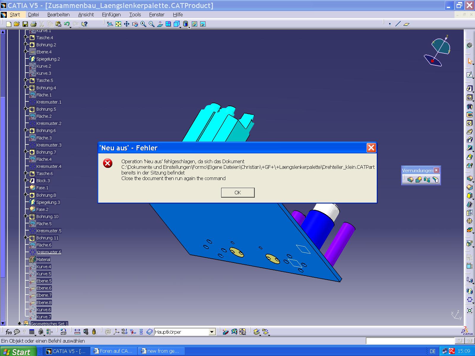

hi leute!
nochmal die nachfrage ob das ein bug oder ein feature ist. habe R12 SP9 im einsatz. wenn ich von einem teil das bereits geladen ist eine andere version machen möchte, dann nehm ich doch new from (dachte ich mir), leider geht das nicht => siehe bild.
soll das so sein, oder ist das ein bug der's durch 9 SP geschafft hat. wie steht's in R13 oder R14 geht das dort?

also, im R14 kannst du Neu aus anklicken, das entsprechende File auf dem Laufwerk auswählen und gut ist...

nene, das ist kein BUG!
Hab das mal nachgemacht, was du versuchst zu machen!
Du musst deinen z.B. Bolzen welcher 100mm lang ist und du möchtest einen neuen machen welcher 200 lang ist, nicht geöffnet haben!!!!
Sprich, Die Datei aussuchen, von welchem du ein neues machen willst, dann die Datei nicht geöffnet haben im Catia, auch nicht in einer Baugruppe und dann neu aus!!!

Ich kenne den Fehler zur genüge
das hat damit zu tun dass man beim Abspeichern einen Namen wählt den Catia irgendwo in der Session schon verwendet hat beim abspeichern
dadurch ist der Name blokiert und du mußt beim abspeichern dieser Datei einen anderen Namen wählen
kannst du keinen anderen Namen benutzten musst du Catia neu starten und gleich zu beginn ein New from und dann gleich abspeichern
so kannst du den Fehler umgehen

hi!
ich hab mich da vorher nicht ganz klar ausgedrückt.
was ich tun will ist folgendes:
habe ein mehr oder weniger parametrisches modell eines bauteiles, und will auf basis dessen schnell mal 4-5 datei-versionen machen. es geht hier um eine einbauuntersuchung.
ich habe also mein erstes teil erstellt, und will nun auf dessen basis die anderen teile erstellen.
das geht aber erst nachdem ich das erste teil geschlossen habe, sonst geht das new from nicht (dann kommt die fehlermeldung).
ist das bauteil aber schon in einem produkt eingebaut, dann muss ich auch dieses schliessen (und nacher wieder aufmachen zur einbauuntersuchung - bei grossen assys eine zeitsache).
würde ich save as new document hier machen, dann würde catia das neue teil ins produkt reinspeichern (sinngemäss: part is used in assy - links updated) was ich nicht will, weil dann ist das neue bauteil an der position des alten, was in diesm fall so nicht sein soll.
und ich wollte wissen ob dieses verhalten: new from nicht möglich, wenn das entsprechende bauteil geladen ist, normal ist, also so gewollt, oder ob's mal wieder ein fehler ist.

Tja, da bleibt nur auf R14 zu gehen. Aber beruhug Dich, bei mir muß ich in diesem fall Catia schließen und neu Starten weil blosses schließen der Referenzdatei alleine nicht reicht. Irgendwie glaubt Catia das die Datei noch geöffnet ist ob wohl ich Sie geschlossen habe. Schon ein bisschen blöde die Catia.

ich helfe mir da indem ich einfach ein zweites Catia-Fenster starte, die neuen teile erstelle und speichere und wieder schließe.

den Weg von B. Epping nutze ich auch seit R12 (in R10 gab es erstaunlichwer Weise mit Neu aus keine Probleme. Der funzt immer. Andere Möglichkeit ist, bei "Speichern unter" den Haken bei "Als neues Dokument sichern" zu setzen, ist aber nicht so sicher wie Catia ein zweites mal zu öffnen, da man schnell mal vergißt, diesen Haken zu setzen und außerdem das neu gesicherte Teil nicht geöffnet wird.

Hallo Mario,
bei mir geht es in R14 auch nicht.
