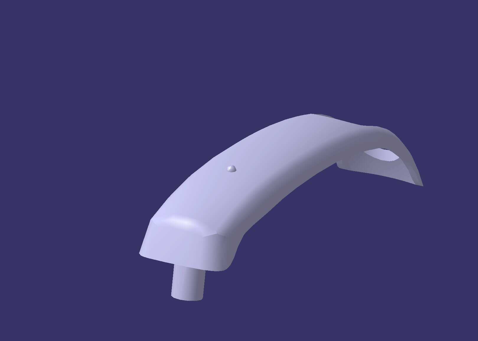

ich habe folgendes Problem:
Ich möchte auf einem Griff Kugelmuster konstruieren. (siehe Anhang)
Das Muster sieht wie folgt aus:
2x links und 2x rechts symetrisch an der Mitte ausgerichtet und dann vorlaufend bis zum Loch.
Das Problem ist, das ich das Rechteckmuster nicht anwenden kann, da ich als Referenzelement keine Fläche - die die gewünschte Form hat - wählen kann.
Hat jemand von euch eine Idee ?
Alex

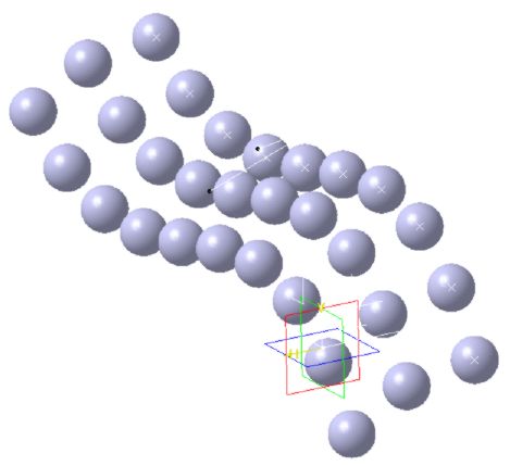

...mit Benutzermuster und Trick müsste es gehen.
Im GSD Schnittlinien mit äquidistanten Punkten belegen.
Benutzermuster geht dann im Partdesign.

Hallo hammax,
guter Beitrag, jetzt hätte ich aber noch eine Steigerung:
bei Kugeln ist das kein Problem, aber wie sieht das z.B. mit Noppen aus, die immer senkrecht zur Fläche stehen müssen. Dann geht das mit Pattern auch nicht, oder!? Andere Idee? PowerCopy funktioniert, allerdings bei 500 Noppen wirds langwierig...
Gruß, zizo
