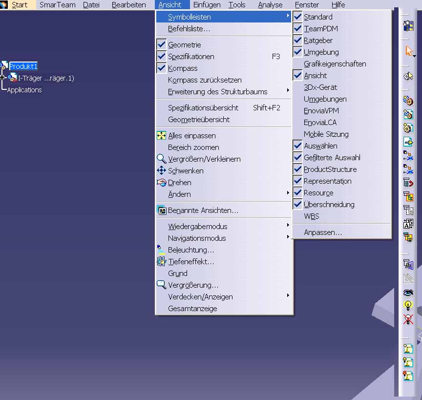

Hallo BDM
Wieso finde ich es nicht unter Analyse?
Hab V5R14 und XM2 aber hab kein solches Icon gefunden
