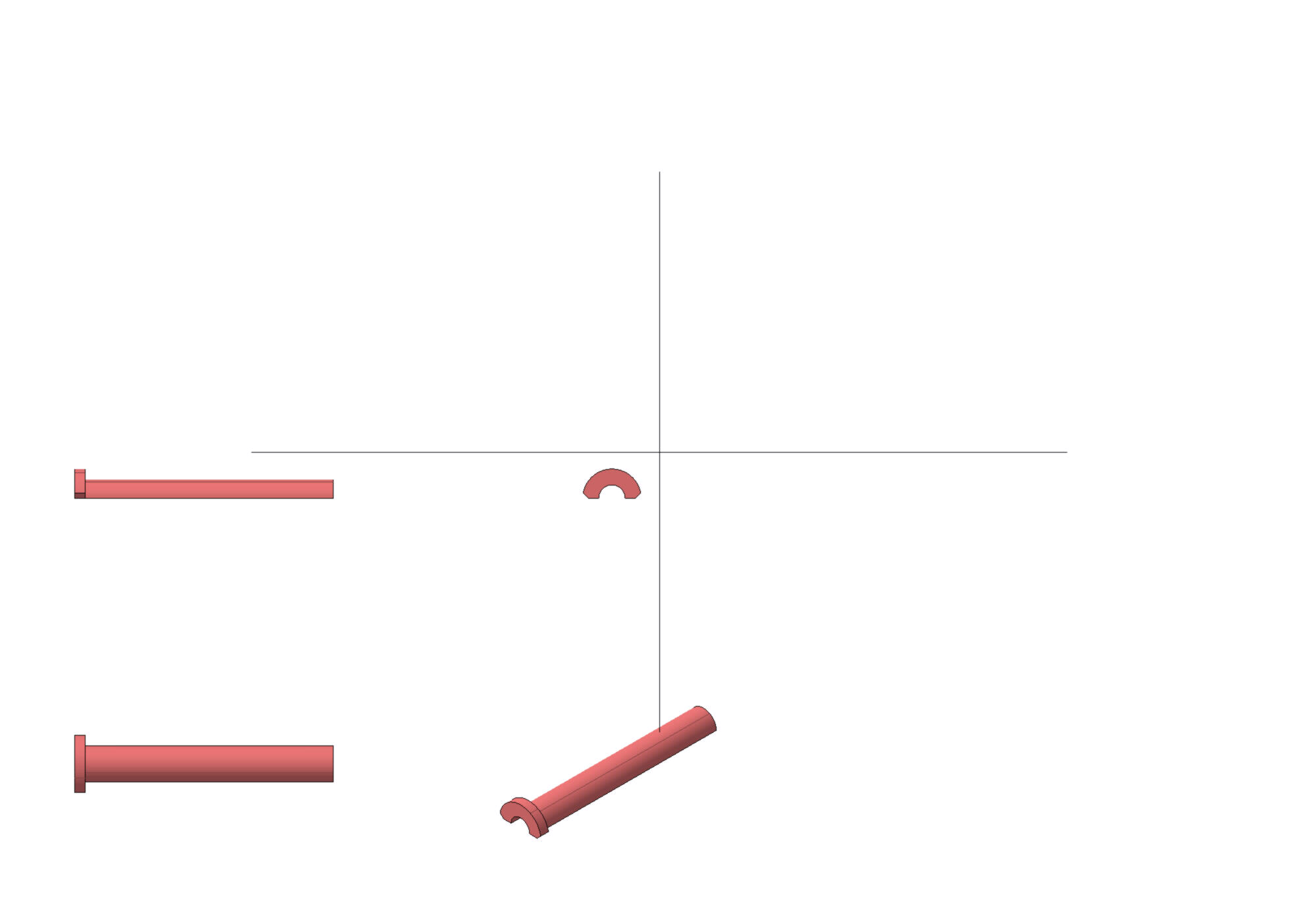

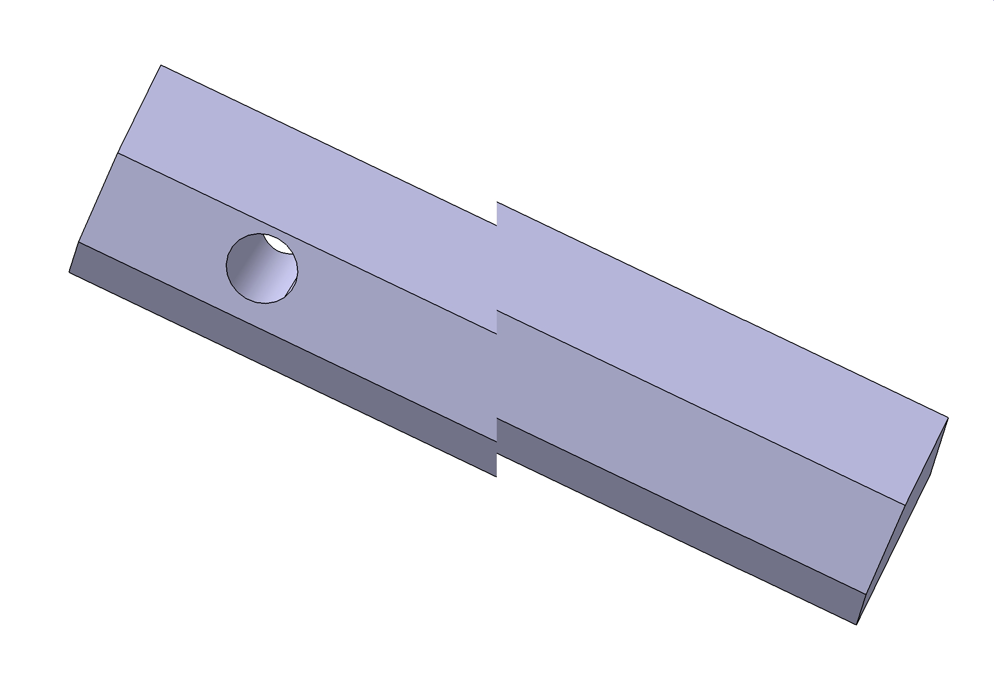

Wer hat so was schon mal gehabt ?
Wenn ich ein Bild mit Tools/Image mache, habe ich seit Release 14 ein Problem, welches auf dem angehängten Bild gut zu erkennen ist. Außerdem habe ich das Gefühl, das die Bilder trotz allen Einstellungen deutlich schlechter sind als noch in R12 !
Wer hat eine Idee ?

also, dieses Phänomen hatten wir auch schon bei der R14, leider. Auf einer 400 bzw. 460 Unix macht R14 faxen, auf meiner Blade wiederrum gab es bei der Bilderstellung keine Probleme.
Nichts desto trotz, find ich, das die Qualität der Bilder, mit steigender Release schlechter wurden. ($0.02)

hatte diesen Effekt auch schon und zwar immer im Pixel-Modus und in der NC-Umgebung, in Baugruppe oder Part komischerweise nicht. Heute hat es aber auch wieder mal in der NC-Umgebung funktioniert. Im Bildschirmmodus ist es noch nicht aufgetreten.
Allerdings habe ich nicht Catia, sondern den Nvidia-Treiber im Verdacht. Habe seit einer Weile den neuesten für Windows zertifizierten (67.22 nicht Catia zert.) drauf. Die Probleme sind mir mit dem alten Treiber und R14 nicht aufgefallen.

ich habe leider auch Problemen mit Capture. Ich habe auch Nvidia Trieber (71.22)(GeForce FX5900XT). Nach meiner Meinung hängt dieser Problem auch auf Resolution des Bilders ab.

habe bei mir das gleich Problem.
Ich vermute aber das der Fehler von V5 stammt und nicht von der Grafikkarte(meine Nvidia FX500 bei 1600X1200 Pixel) .
Tritt nur Capture modus und erst ab einer bestimmten Größendarstellung des Auswahlfenster.
Deshalb vermute ich einen Softwarefehler bei V5
--Bei weißen Hintergrund ist bei mir kein Verzug mehr feststellbar.

Bin ich ja doch noch fündig geworden... bei mir tritt das Zerstückeln auch bei weissem Hintergrund auf. Vor allem nervt auch, dass in der Analysis Workbench die Legenden (Spannungen , Verschiebungen) entweder gar nicht, nur teilweise oder dann verschoben (zum Beispiel über das Bauteil gelegt) dargestellt werden.
Lange Rede kurzer Sinn: Weiss denn jemand schon, woran es liegt?

einfach die Variable vor dem CATIA-Start setzen.
CAPTURE_WITHOUT_PBUFFER=1

danke, funktioniert wunderbar!!!

ich hatte diesen fehler auch beim speichern als tiff, bei jpeg tritt er aber nicht auf.

die variable verschafft leider nur bedingt besserung - hatte ich zuvor ein zerhacktes bild
(siehe: http://ww3.cad.de/foren/ubb/Forum133/HTML/003996.shtml ), habe ich nun folgendes - siehe bild.
bei mir tritt dies allerdings nur bei der multi view auf, normale pixel grabs funktionieren.
