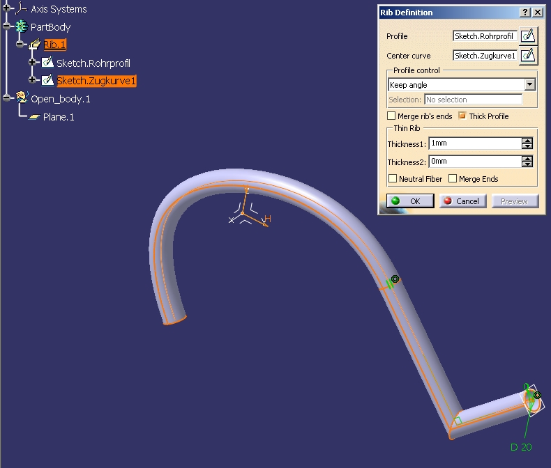

Hi!
Ich möchte ein Rohr erzeugen, das ich auf einer Rolle entlang ziehen kann. Mit einer Gerade bekomme ich das auch ohne Probleme hin (Kreis zeichnen, Gerade zeichnen, Rippe erzeugen). Wenn ich jetzt aber ein gebogenes Rohr erzeuge (gleiche Vorgehensweise wie eben, nur statt der Gerade eine Kombination aus Teilkreisen und Gerade) erkennt er den Körper nicht mehr als EINEN Körper. Die Teilstücke, die gebogen sind, kann man gar nicht anwählen.
Habt Ihr einen Rat für mich? Habe schon überlegt, ob man das Rohr über Flächen erzeugen kann / sollte / muss, aber von Flächenmodellierung hab ich so gar keine Ahnung... ?

Hallo Jessy,
wie hast Dzu die Kurve, an der Du ziehen wikllst, aufgebaut ?
1. im 3D - es muss eine Kurve sein, das heisst, alle Elemente der Kurve m,uessen zuisammengehoeren und zumindestens Punktstetig aneinander anschliessen.
2. Wenn die Kurve im Sketcher erzeugt wurde, bitte aufpassen, dass keine Punkte oder so was im Geometrioemodus drin sind. Skizzieranalyse machen - es darf nur ein Profil in der Geometrie sein, sonst kann mit der Funktion nicht das gewusnchte Ergebnis erzielt werden.
Viel Erfolg und beste Gruesse

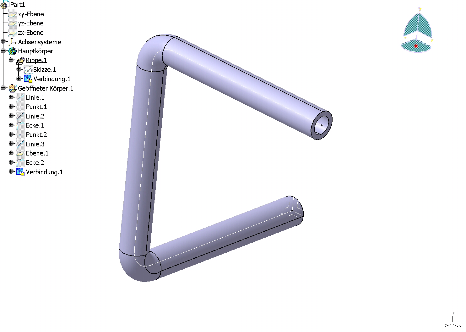

Hallo Jessy,
erzeuge deine Führungskuven über dein Flächenmodul und mache einen join (zusammenfügen)daraus, dannach kannst du deine Rohrzkizze benutzen. Solange die Kurven den kleinstmöglichen Radius nicht unterschreiten, sollte deine Rippe entstehen; s. Beispiel.

Kleines Bild dazu....
