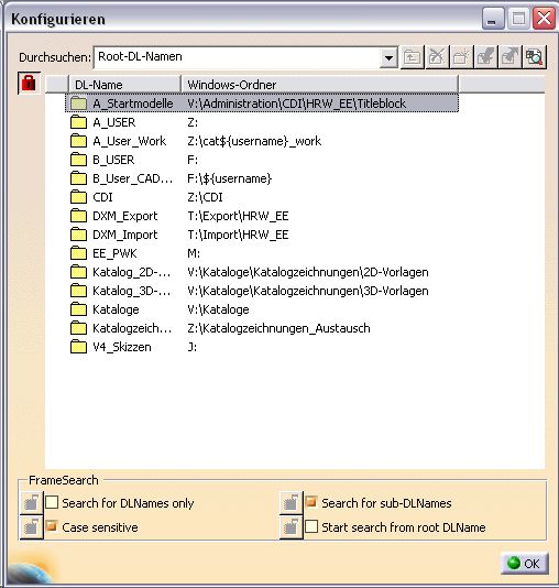

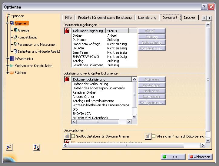

Wir haben seit R14 keine Probleme mehr mit dem Cachemodus - allerdings muss man die Arbeitsweise etwas umstellen. Zudem ist es wichtig die Einstellungen unter Tools/Optionen (siehe Bild 1 + 2) den Gegebenheiten anzupassen (Bild1 ist für den Cache-Modus und Bild2 unter anderem für die Drawings).
Im Cachemodus bei unserer Einstellung ist ein Assembly mit 2,3MB nur mehr 0,7MB gross. Beim aktuallisieren werden immer die "ältesten" Parts bzw. Unterbaugruppen automatisch wieder in den Cachemodus gesetzt. Ebenso verhält sich dies bei der Drawing so - klar dass bei einem Schnitt durch das gesamte Product beinahe alles geladen werden muss.
Ich hoffe, dass meine Aussage dir etwas hilft. Wir sind auf jeden Fall relativ glücklich mit dem Cache-Modus.
