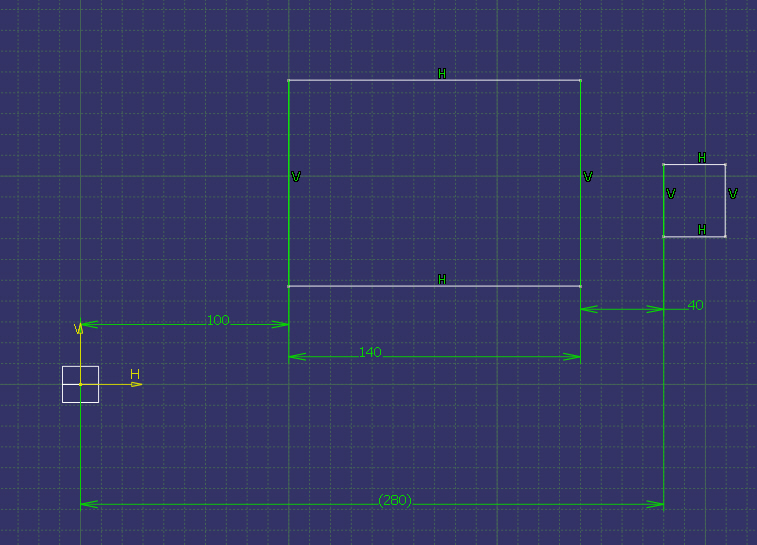

erstellt am: 07. Apr. 2005 09:58    Editieren oder löschen Sie diesen Beitrag!  <-- editieren / zitieren -->   Antwort mit Zitat in Fett Antwort mit kursivem Zitat    Unities abgeben: 1 Unity (wenig hilfreich, aber dennoch)2 Unities3 Unities4 Unities5 Unities6 Unities7 Unities8 Unities9 Unities10 Unities Nur für wisu 10 Unities + Antwort hilfreich
solche probleme kenn ich gut, die kommen leider immer wieder vor
du kannst ja auch versuchen in der skizze den abstand nicht vom grossen nach aussen zu bemassen, sondern von einer anderen referenz aus: zb vom ursprung. das mass hat halt dann den wert:
abstand ursprung zu grosses rechteck + breite grosses rechteck + offset zum kleinen. das ganze wird dann über eine formel berechnet.
so ist es eindeutig bestimmt.
siehe bild
gruss
mario
