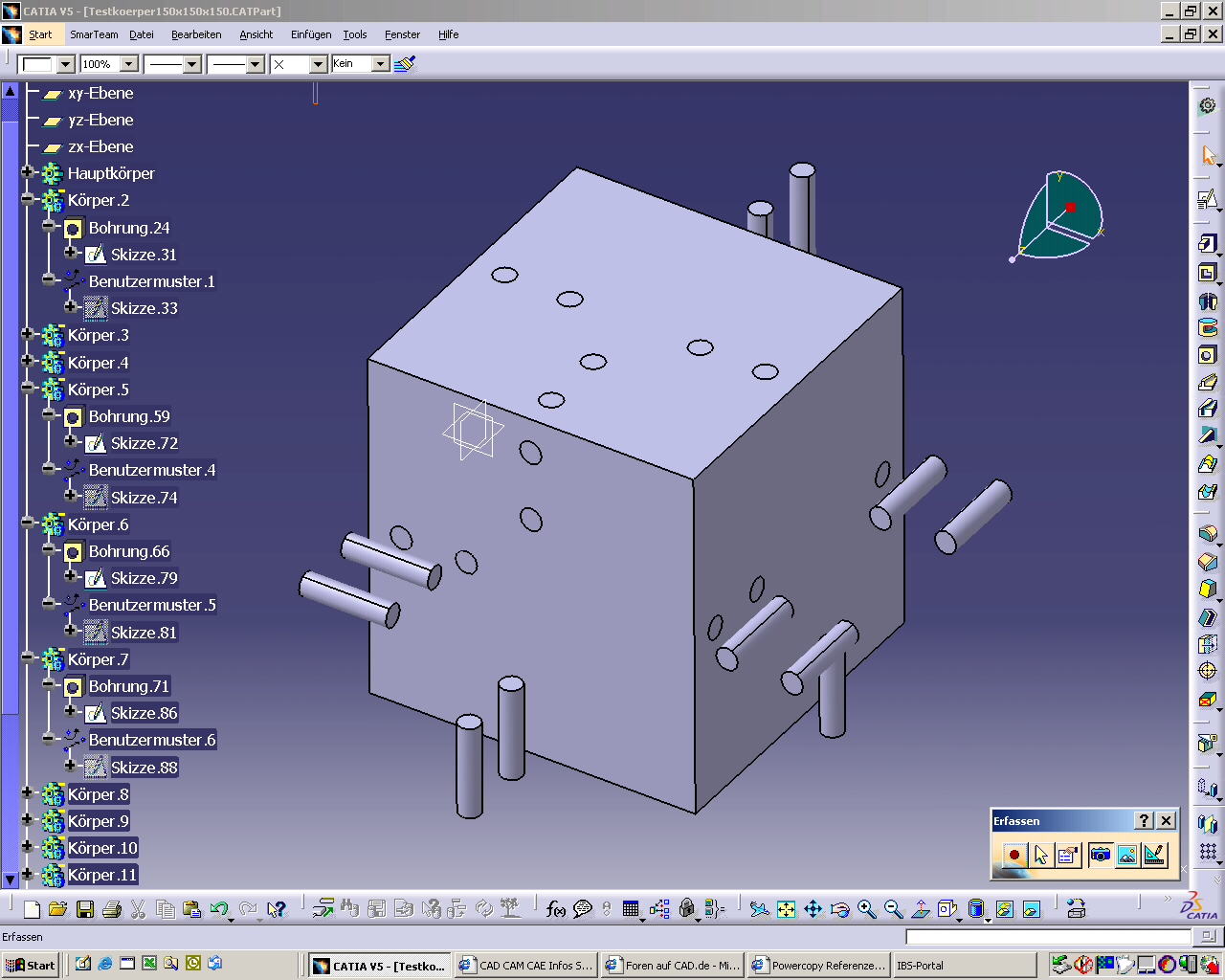

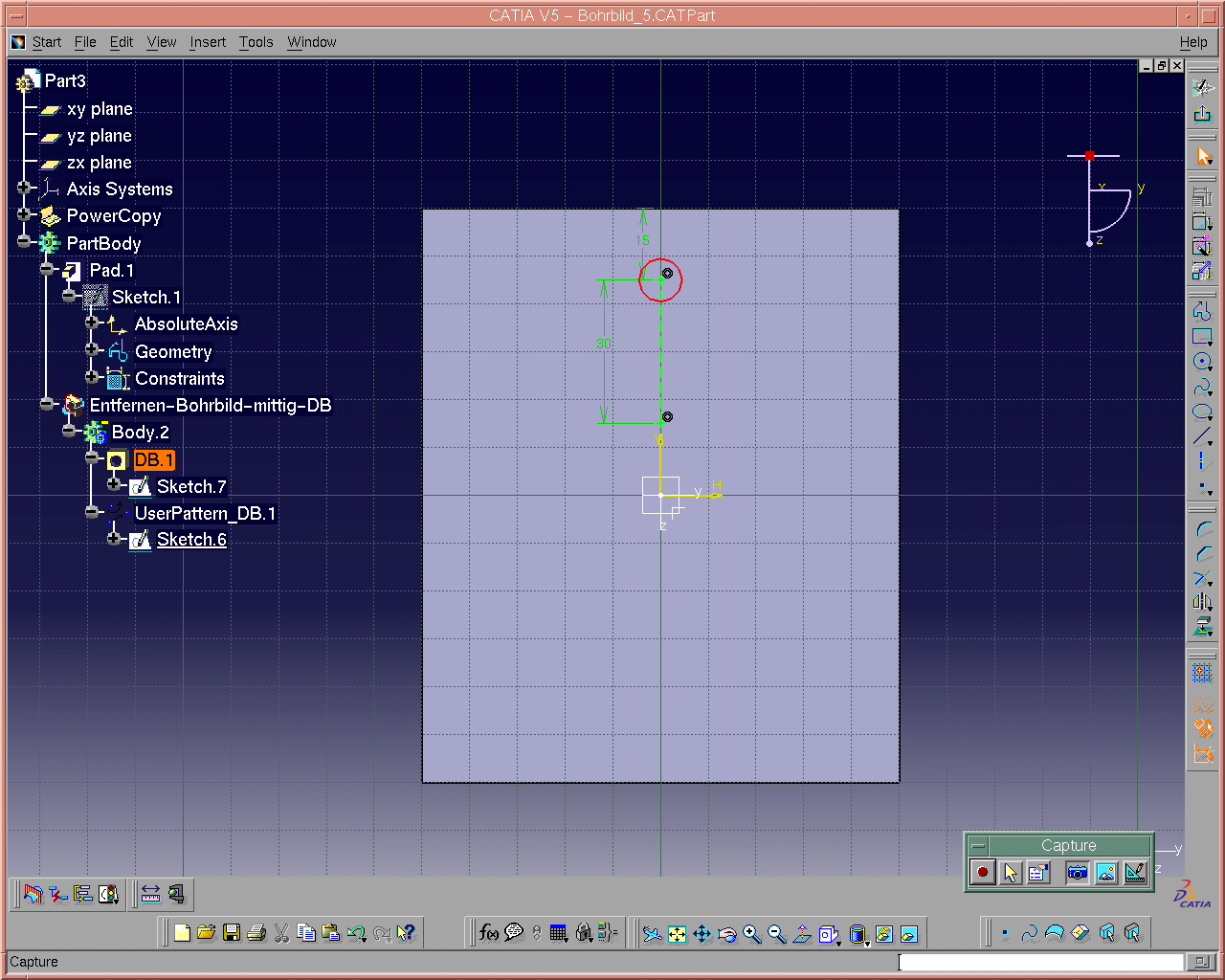

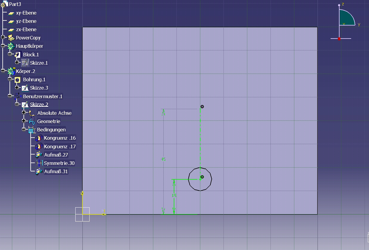

Ich hab mal zwei Bilder mitgeschickt. Eins von der PC, das andere die PC im Einsatz ;-)
Kann mir jemand ein Bild von einer Powercopy mit Strukturbaum schicken, die auch funktionniert. In der Powercopy sollte ein Bohrbild enthalten sein, das z.B. mittig in anderen Parts verwendet werden kann.
Schöne Grüsse, Martina

erstellt am: 09. Apr. 2005 17:43    Editieren oder löschen Sie diesen Beitrag!  <-- editieren / zitieren -->   Antwort mit Zitat in Fett Antwort mit kursivem Zitat    Unities abgeben: 1 Unity (wenig hilfreich, aber dennoch)2 Unities3 Unities4 Unities5 Unities6 Unities7 Unities8 Unities9 Unities10 Unities Nur für inte-mb 10 Unities + Antwort hilfreich
Du hast in dem Sketch mit den zwei Punkten die Länge (30mm) der Linie bemaßt. Die Linie hat eine Orientierung, die vom HV-System abhängig ist. Das Maß 15 auf die Körperfläche bekommt seine Richtung vom Materialvektor der Fläche.
Die Orientierung des HV-Systems ist von den Standardebenen des Parts abhängig. Nun kann es passieren, dass beim Einsetzen des PC die Orientierung der Körperfläche und des HV-Systems nicht mehr zusammenpassen => Die Bohrung liegt außerhalb.
Wie bereits oben beschrieben:
Entweder mit positionierter Skizze arbeiten und die HV-ausrichtung eindeutig definieren und alles auf das HV-System beziehen (keine Maße/Bedingungen auf Geometrie außerhalb der Skizze), oder nichts vom HV-System abhängig machen. Mach aus dem Maß 30 ein Maß, dass sich ebenfalls auf die Körperfläche bezieht. Dann funktionierts.
