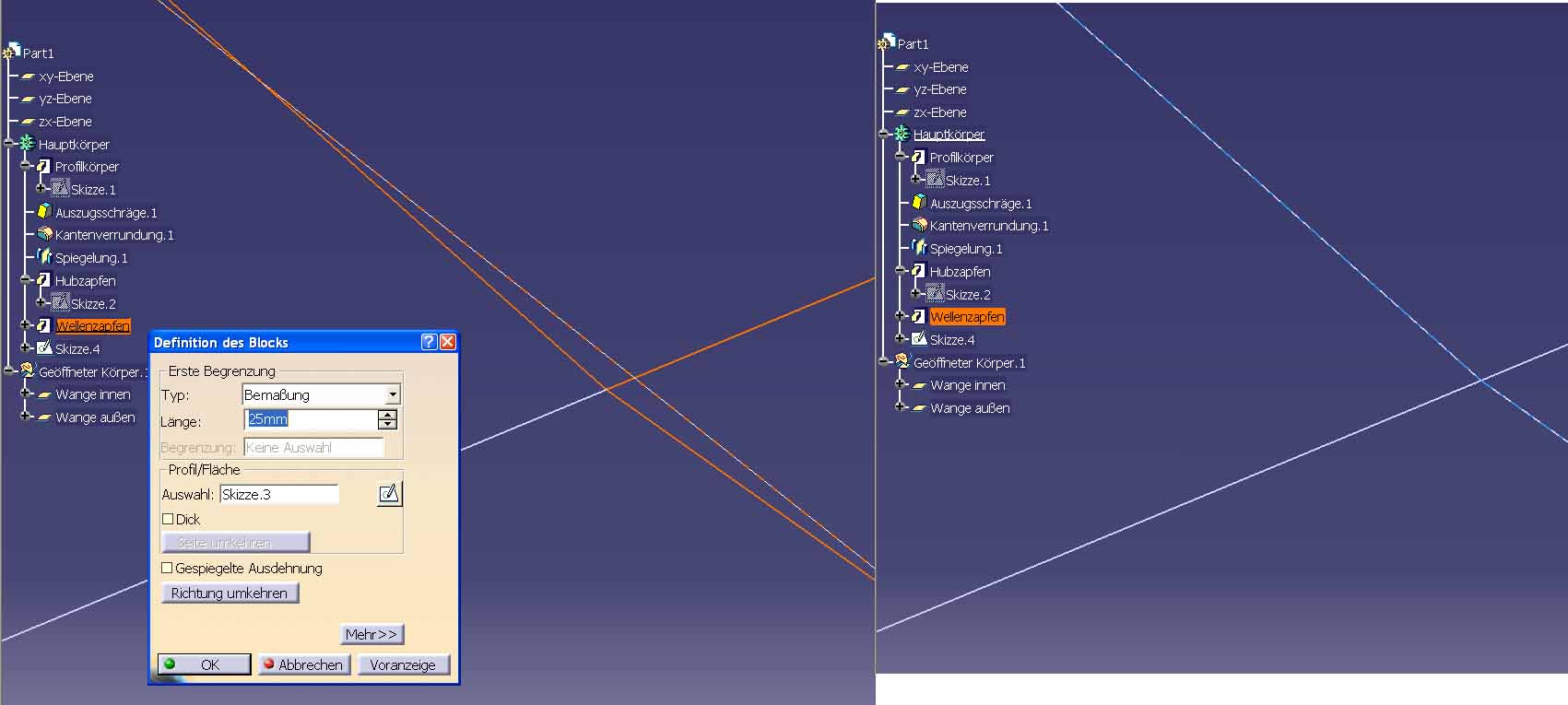

Hi Forum!
Bei meinem Selbststudium mit Catia v5 bin ich auf folgende problem gestoßen:
Bin dabei eine Kurbelwelle zu konstruieren, allerdings kann ich keine Verrundung vom Zapfen zum Grundkörper durchführen. Er führt die Verrundung nach innen durch, wo dann  auch die Fehlermeldung kommt, dass es keinen Sinn macht.
Irgendwie betrachtet er meine beiden „Blöcke“, also Zapfen und Grundkörper als eigenständige Körper an, die sich nicht berühren würden, so dass ich die beiden nicht mit einer Verrundung von 5 mm verbinden kann.
Kann mir hierbei einer weiterhelfen?
Danke im Voraus!
Plucky

Hier ist ein Screenshot meines Problems!

ich nehme an,dass die beiden Blöcke nicht im selben Körper (Body)(grüne Zahnräder) liegen. Falls dies der Fall sein sollte, die beiden Körper mit der Boolschen Operation "Zusammenbauen" (Assembly)( rechte Maustaste, im Kontexmenü)vereinen. Oder einen Block mit "Neu Anordnen" in den Körper des anderen Blocks überführen.
Ansonsten wie im Beitrag vor mir, lade einen Screenshot des Konstruktionsbaums und der Geometrie hoch.

es war nicht der beschriebene Fall.
In welche Richtung geht denn die Auszugschräge? Und was wird gespiegelt.
Danke im Voraus.
ck

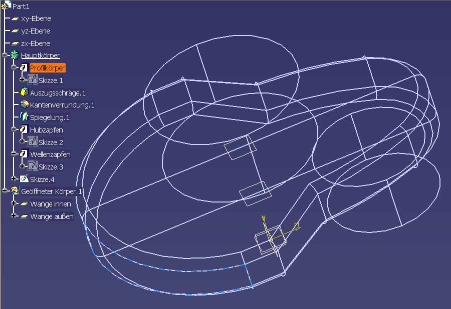

Hier noch ein Bild, wo die Verrundung verlaufen soll und wo die Spiegelachse verlaufen soll.

kann es sein, dass das Volumen des Zapfen den Grundkörper nicht durch dringt, da sich durch die Auszugschräge Grundkörper Richtung Pleuellager verjüngt, und die Skizze auf einer zum Ursprung parallelen Ebene liegt?
Forme den Zapfen mal zusätzlich in Richtung Grundkörper über "more" im Bloch Dialogfenster aus.

Hallo Plucky,
kann es sein, dass eine Lücke zwischen den beiden Blöcken existiert?
Ggf. hilft eine Bild in der Drahtdarstellung machen und die Kante etwas vergrößert darstellen.

Hi...
Ein häufiges Problem in Catia ist die Verarbeitung von Rundungen an Auszugschrägen. Ich denke, dass das Problem hier liegt.
Am besten ist es grundsätzlich zuerst die Verrundungen zu erstellen, danach die Schrägen.
Du solltest also vielleicht deine Auszugsschräge löschen, die Verrundung machen und dann die Auszugsschräge neu machen.
Möglich wäre auch, dass der Zapfen und die Wangenfläche keine Referenz zueinander haben. Hast du für den Zapfen die Wangenfläche als Skizze benutzt?
MfD

Hallo Bredehorn,
ich will dir ja nicht zu nahe treten, vielleicht hast du dich ja auch nur verschrieben: erst Verrunden und dann die Entformung?
Ich kenne (und mache seit Jahren) erst die Entformung und dann die Verrundung.
Abgesehen davon würde ich nicht sagen, dass die Entformung ein Problem für die Verrundung ist.

Auch wenn er vor dem Verrunden Entformen muss dann wird das Problem bestehen bleiben. Was ist wenn er nicht entformen will? Da er nur einen Hauptkörper hat gibt es auch keine bolisches Addieren (wären es 2 Körper würde CATIA auch den einen ohne Fehlermeldung nach innen verrunden).
Logisch ist es gibt eine kleine Lücke (oder CATIA sieht es als solche) zwischen den beiden Körpern die er verrunden soll. Somit Verrundet CATIA den Zylinder nach innen. Mit der Verrundung nach innen würde ein Teil oder alles von dem anderen Körper verschwinden. Das moniert CATIA. Mein Vorschlag lautet spiel etwas mit der eindringtiefe des einen Körpers in den Anderen von 0 bis max. Sollte das nicht helfen dann den Zylinder in einem getrennten Körper aufbauen und die Körper bolisch Addieren und dann Verrunden. Wenn das Verrunden klappt dann Verrunden wieder löschen, Entformen und wieder Verrunden...

Ich habe auf der Ebene des Grundkörpers  zunächst im Sketcher einen Kreis gezeichnet und anschließend den Kreis als Block heraus extrudiert.
Anscheinend hat war tatsächlich noch ein kleiner Spalt, augrund der Auszugsschräge  zwischen dem Grundkörper und dem Block vorhanden.
Habe dann einfach eine neue Ebene erzeugt, wo der Block endet und von dort den Kreis in den Grundkörper hinein ertrudiert. Das hat dann zum Glück geklappt.
Danke für eure super schnelle Hilfe!!!

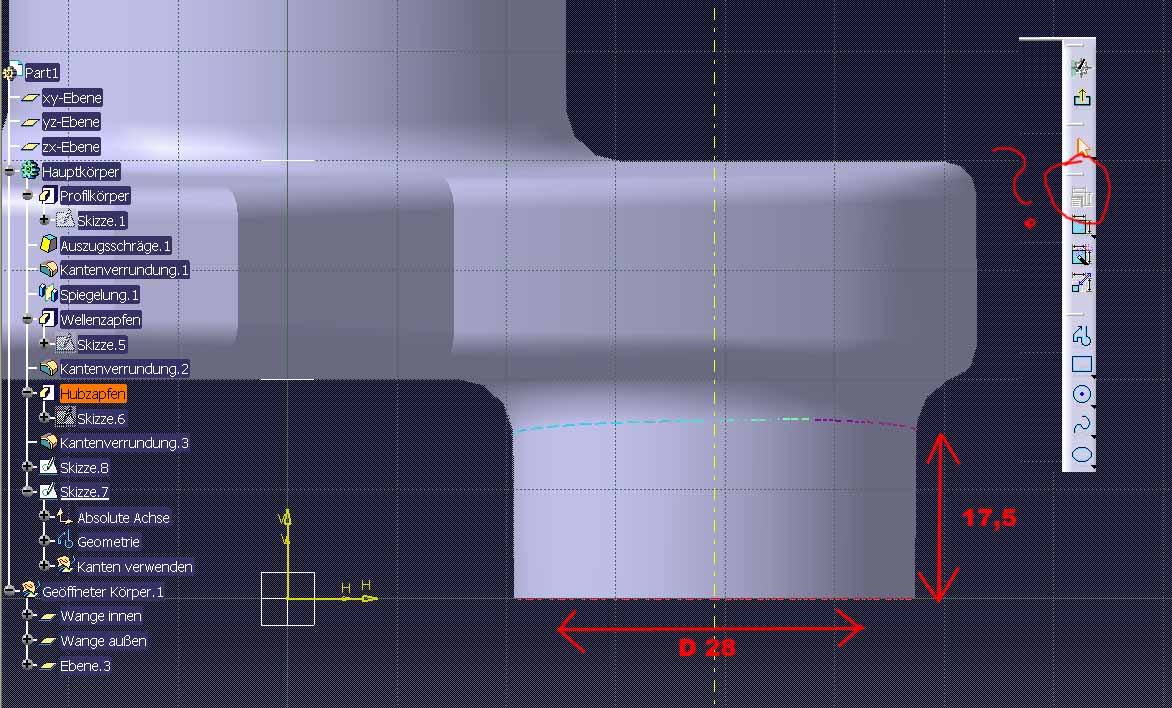

erstellt am: 04. Apr. 2005 17:55    Editieren oder löschen Sie diesen Beitrag!  <-- editieren / zitieren -->   Antwort mit Zitat in Fett Antwort mit kursivem Zitat    Unities abgeben: 1 Unity (wenig hilfreich, aber dennoch)2 Unities3 Unities4 Unities5 Unities6 Unities7 Unities8 Unities9 Unities10 Unities
Hallo nochmal!
Habe gerad noch ein Problem. Wollte jetzt vom Hubzapfen Material wegnehmen, bzw. den Zapfendurchmesser über der Höhe von 17, 5 mm und auf dem Durchmesser von 28 mm reduzieren. Um die Funktion bei Groove Definition  Reverse Side durchführen zu können muss ich erstmal den Zapfen entsprechend dem Bild Bemaßen.
Wie kann ich es nun bemaßen, wenn das Symbol vergraut ist???
Plucky

erstellt am: 04. Apr. 2005 20:33    Editieren oder löschen Sie diesen Beitrag!  <-- editieren / zitieren -->   Antwort mit Zitat in Fett Antwort mit kursivem Zitat    Unities abgeben: 1 Unity (wenig hilfreich, aber dennoch)2 Unities3 Unities4 Unities5 Unities6 Unities7 Unities8 Unities9 Unities10 Unities Nur für Plucky 10 Unities + Antwort hilfreich
Du hättest nur das Stützelement (Plane) über den RMB und das Kontextmenü ändern müssen, z.B. auf die Ebene in der Du die Skizze für die Wange erzeugt hast und dann Extrudieren. Dann wärst Du besser gefahren.
ck

erstellt am: 04. Apr. 2005 20:41    Editieren oder löschen Sie diesen Beitrag!  <-- editieren / zitieren -->   Antwort mit Zitat in Fett Antwort mit kursivem Zitat    Unities abgeben: 1 Unity (wenig hilfreich, aber dennoch)2 Unities3 Unities4 Unities5 Unities6 Unities7 Unities8 Unities9 Unities10 Unities Nur für Plucky 10 Unities + Antwort hilfreich
Nimm das Icon darunter. Selektieren des Icon und dann nacheinander die Elemente , die zu vermaßen sind, selektieren.
Aber ich denke Du benötigst erst eine Kontur der Nut, die Du rotieren lässt.
Schau Dirs hier nochmal an. http://catiav5.catis.serveftp.org/B14doc/German/online/German/prtug_C2/prtugbt0505.htm
