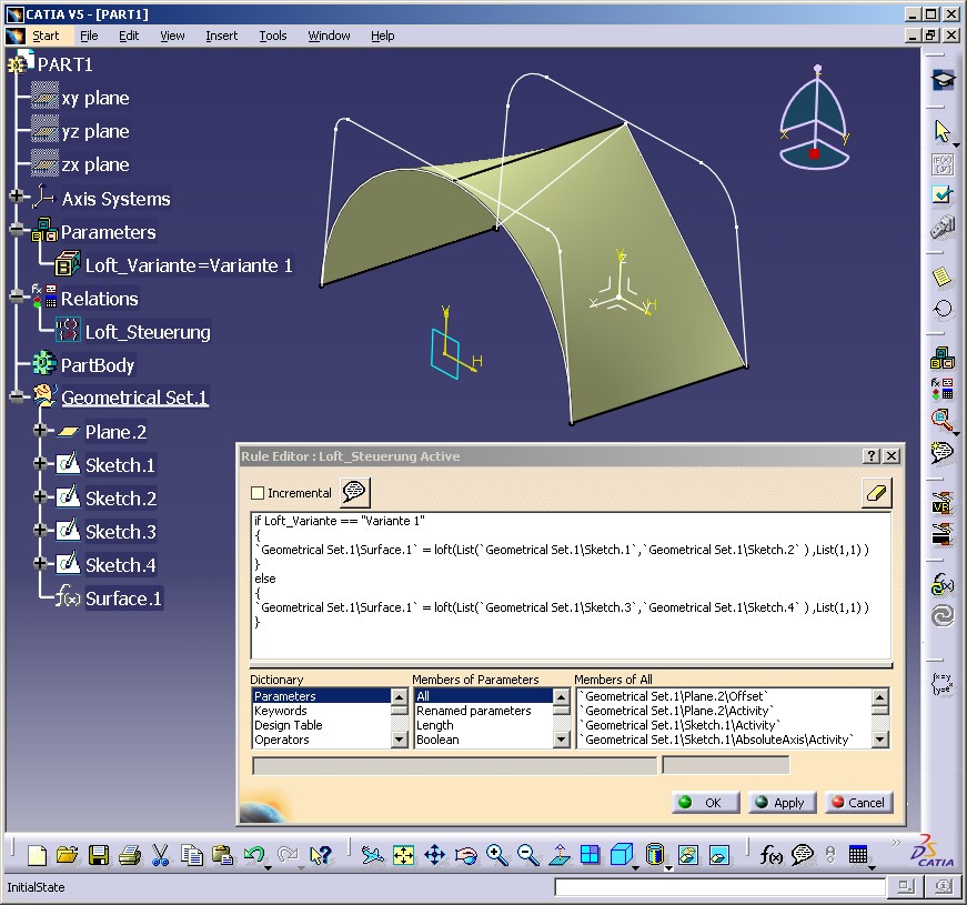

hi!
ich möchte gerne die eingabeelemente einer fläche (multi section surface), also die sections bzw die guides über eine konstruktionstabelle steuern - geht das?
ich meine ich will zb abhängig von einem parameter einmal eine eher runde bzw einmal eine eher eckige section verwenden. leider unterscheiden sich die derart, dass ich sie nicht in einem sketch machen kann, sondern 2 untercshiedliche sketche dazu benötige.
ich kann zwar mit dem activity feature einzelne elemente ein und ausschalten, aber ich hab noch keinen weg gefunden dies auf mein problem anzuwenden. die per rule veränderbaren elemente der multi section surface sind: smooth deviation, smooth angle threshold und activity.
ich würde hier aber gerne sections und guides ansprechen.
hintergrund:
ich mach gerade ein parametrisches flugzeugmodell. nun gibt es solche die hinten 2 düsen haben, oder nur eine. die entsprechende section ist so unterschiedlich, dass man es nicht in einen sketch malen kann.
meine 2 idee war es wohl beide sections in einen sketch zu malen, aber immer eine davon per parameter als konstruktionslinie zu definieren. auf die sketch elemente kann ich aber kein knowledge anwenden. wo schaltet man die konstruktionslinien eigenschaft um, ausser mit dem icon?
geht das alles überhaupt? habe eine SL3 lizenz
gruss
mario

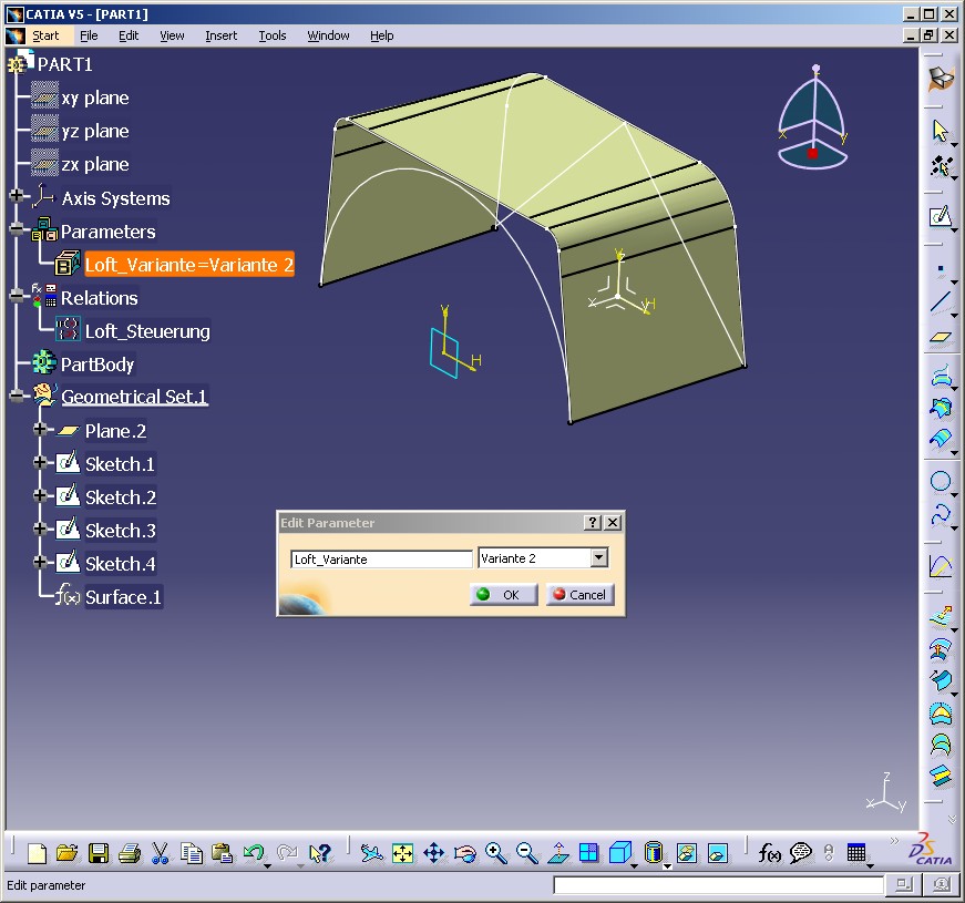

Hallo Mario,
die Lösung hierzu ist die Verwendung einer Regel im Zusammenhang mit Flächenkonstruktoren.
Dazu erstellt man sich als erstes eine beliebige isolierte Fläche.
Dann werden die Sections, die Guides und eine Regel erzeugt.
Die Regel beinhaltet die Auswertung eines Parameters und die Zuweisung der Listen für die Sections, Guides und Orientierungen.
Das im Bild erkennbare Beispiel verwendet jeweils 2 Skizzen (Sketch.1 - Sketch.4) ohne Guides.
Der Nachteil hier ist die fehlende Steuerung des Verbindungen. Dieses Manko kann aber durch gut positionierte Guides weitestgehend eliminiert werden.
Steffen

Hallo Robert,
wie ich schon schrieb: "Dazu erstellt man sich als erstes eine beliebige isolierte Fläche."
Das kann zum Beispiel ein Loft sein, welches man aber als 'Datum' erzeugt. (Also vorher das Symbol mit dem roten Blitz einschalten)
Wird diese isolierte Fläche über eine Formel oder Regel mit einem Flächenkonstruktor verknüpft, ergibt sich automatisch das f(x)-Symbol im Baum.
Informationen über Konstruktoren findet man in der Online-Doku unter Knowledge Advisor - Formeln.
Steffen

Hallo Mario,
das steht alles in der Online-Doku.
Hier ein Ausschnitt:
loft(sections: list, orientations: list)
Erzeugt einen Loft aus mehreren Abschnitten.
Beispiel
Geometrical Set.1\Surface.2=
loft(List(Geometrical Set.1\Sketch.1,Geometrical Set.1\Sketch.2), List(1,1))
loft(sections: list, orientations: list, guides: list)
Erzeugt einen Loft aus mehreren Abschnitten und mehreren Führungselementen.
Beispiel
loft(List(Geometrical Set.1\Sketch.1,Geometrical Set.1\Sketch.2), List(1,1), List(Geometrical Set.1\Line.1,Geometrical Set.1\Line.2))
Daraus wird ersichtlich, dass die erste Liste die Schnitte, die zweite Liste die Orientierungsmatrix und die optionale dritte Liste die Führungskurven beinhaltet. Die Orientierungsmatrix muß die gleiche Anzahl von Werten haben, wie die Anzahl der Schnitte. Mögliche Werte sind 0 und 1 und beschreiben die Schnittorientierung (so wie interaktiv der Pfeil am Schnitt die Ausrichtung beschreibt).
Viel Spaß beim Probieren.
Steffen
PS: Damit ist das Thema aber noch lange nicht ausgeschöpft. Aber mehr als Probieren habe ich auch nicht gemacht.
