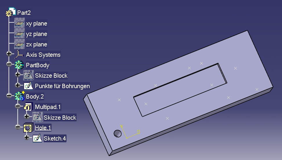

Hallo Leute,
ich bin noch nicht so lange im V5-Geschaäft, aber wer kann mir helfen?
Ich muß ein Bauteil mit vielen Bohrungen versehen. Nun habe ich meine Bohrungen in einem separatem Part erzeugt und dann mittels Baugruppenkomponente von meinem Bauteil abgezogen. Leider gehen da alle Gewinde flöten und ich muss wieder alle Gewinde drauflegen (sind leider über 100 Stück).
Gibt es hierfür Abhilfe, das er die Gewinde in mein Bauteil "mitschleppt"?
Freue mich schon auf Antworten ;-)

Hi!
Am einfachsten ist es wenn du im Part Design die Bohrungen mit dem Tool Bohrungen machst. Dort gibt es dann eine Registerkarte(die Letzte, keine Ahnung wie die heisst) wo du alles einstellen kannst. Das Gewinde ist in der 3D Ansicht nicht sichtbar, jedoch wird es in einem Drawing automatisch als Gewinde angezeigt.
Hoffe dass dir das weiterhilft
Gruss Tobi

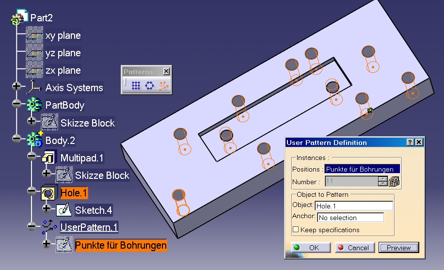

Hi Felsen,
auch ich würde versuchen die Bohrungen in dem Part mit der Funktion Hole  (mit gleichzeitigem Erzeugen des Gewindes)zu machen. Wenn die Bohrungen in einer Ebene sind, dann kann man mit Pattern diese auf dem Bauteil noch vervielfältigen. Da gibt es den Befehl UserPattern, wo man sich einen Sketch mit Punkten, an den entsprechenden Stellen der Bohrung, anlegt und dann diesen zum Pattern verwendet.
Gruß UFLO
