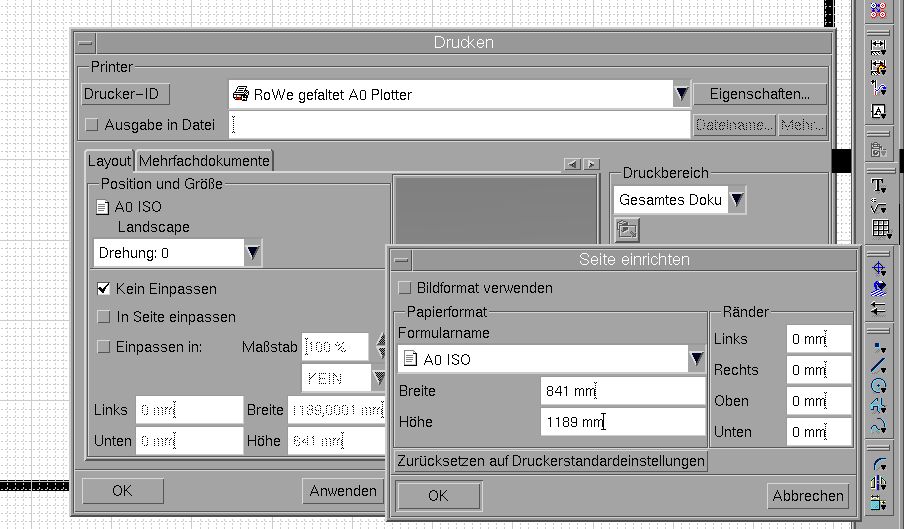

ich hab probleme beim Drucken auf A0.
Die A0 Zeichnungen werden vom Drucker um 90 Grad gedreht gedruckt.
Der A0 Drucker ist so eingerichtet, daß das Defaultformat A0 ISO ist.
Wenn man im Drucken Dialog auf "Seite einrichten" geht, sind die Parameter Höhe und Breit mit einander vertauscht.
Da steht dann:
Breite    841 mm
Höhe    1189 mm
anstat andersherum.
Anbei der Inhalt der Druckerkonfigurationsdatei:
*COM RoWe gefaltet A0 Plotter
*EXPORT HPGL2
*MAXFORMAT A0 ISO
*DEFAULTFORMAT A0 ISO
*DEFAULTORIENTATION LANDSCAPE
*DEFAULTMARGINS 0 0 0 0
*BEGIN_RTIME
# Default:/tmp/catout.out
export CATOUT=/tmp/catout.out
*END_RTIME
*BEGIN_EXEC
# Default: lp0
if [ -s "$CATOUT" ]
then
  echo "Generated file written on $CATOUT"
  HOST=`hostname`
  DATUM=`date +"%d%H%M"`
  PLOTFILE=V5${HOST}${DATUM}.gl2
  #mv $CATOUT /calopt/spool/md/$PLOTFILE
  lp -droweslg1f $CATOUT
else
  echo "The file $CATOUT doesn't exist."
fi
DAnke im voraus,
Stefan

Hallo Stefan,
bitte ändere die Einstellung im Config-File von
"*DEFAULTORIENTATION LANDSCAPE" auf "*DEFAULTORIENTATION PORTRAIT"
und probiere es dann noch mal.
SU

Hallo SU,
ich finds zwar verwirren, aber es funktioniert.
Vielen Dank,
