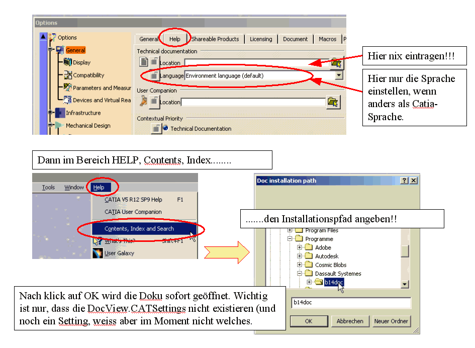

Mich würde aber schon noch interessieren, welche Einstellungen man vornehmen muss, um die Onlindoku eines vorhergehenden Releases nutzen zu können.
Jochen

Hallo Jochen,
viel ist es eigentlich nicht, nur anders. (Bild)
Paul

Hallo Paul,
besten Dank und 10Us.
Werde es beim nächsten Release mal ausprobieren.
