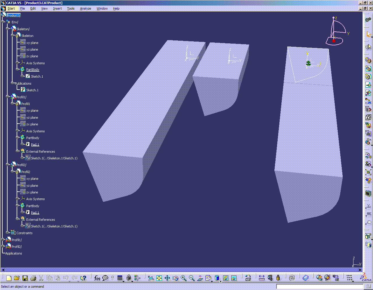

Hi zusammen,
ich bastele jetzt ein Gestell, in dem alle Streben haben gleiches Profil. Und jetzt brauche ich das Profil zu ändern. Bis jetzt gehe ich so vor: mache eine neue Skizze und ersetze die alten gegen neue. Das funktioniert schon ganz gut, nur dasselbe Spielchen muss ich in jedem Teil einzeln machen. Gibt es wahrscheinlich eine Möglichkeit eine Skizze mit Verknüpfung zu benutzen, d.h. ich "sage" jeder Strebe, dass die Skizze für den Block nimmst du in einem Musterteil? Die Funktion "Einfügen mit Verknüpfung" passt in dem Fall nicht, denn die Skizze behält dann die Lage bei und das will ich nicht haben.
Die Skizze muss eigene Position bekommen, aber von der Quellskizze (geometrisch) abhängen.
Danke für Eure Bemühungen

Hallo Power!
Probier mal Deine "Eingefügte Skizze mit Verknüpfung" über RMK in eine positionierte Skizze zu wandeln und dann in Ihrer Position zu verschieben, ggf. vorher das Stützelement der Skizze ändern.

Leider scheint es im Kontextmenü keine Möglichkeit dafür zu geben...
Die einzige Lösung, die mir einfällt wäre, die gesteuerten Instanzen nicht zum Produktaufbau zu verwenden, sondern sie einfach nur zur "Erzeugung ihrer selbst" zu nutzen.
Einen möglichen Produktaufbau findest Du im angehängten Bild. Die Komponente "Env" muss dann natürlich ausgeblendet und aus dem Bill of Material entfernt werden.

Hallo Gemeine
und danke für die zahlreichen Lösungen, hat schon prima geklappt!
