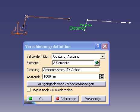

Frage: Wie kann ich z.B. mehrere Linien um eine gewisse Entfernung verschieben(im Generative Shape Design). Wenn ich auf Translate gehe erstellt er mir ein Duplikat an der gewollten Stelle. Ich moechte aber kein Duplikat sondern ich will die originalen Linien verschieben.
Bin fuer jeden Loesungsansatz dankbar.
Gruesse Tobias

Kannst Du mal einen Screenshot schicken?
So kann ich mir das nicht vorstellen.
Nur Linien (leere Geometrie?) oder Kantenlienen?

Ich kan den Screenshot erst am Montag nachliefern. Vorher komm ich nicht mehr an einen PC ran. Und auf dieser dummen Workstation hab ich ausser auf CATIA auf nichts Zugriff.
Es handelt sich aber wirklich nur um Linien(also ohne Geometrie).
Diese Linien befinden sich im OpenBody und sollen nun von einem Punkt zu einem anderen Punkt verschoben werden.
Hoffe dass das jetzt etwas weiter hilft, ansonsten kommt am Montag ein Screenshot.

Hallo Tobias,
im Dialogfenster der Translate-Funktion gibt es die Optionen "Creation" und "Modification". Setze den Haken bei "Modification".

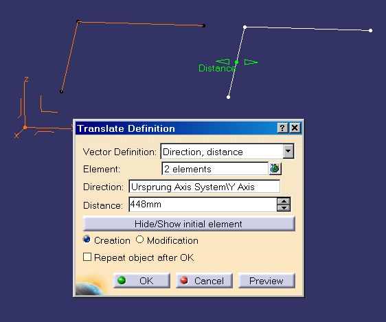

Hallo Jochen!
Dank dir vielmals fuer den Tipp. Bei mir gibt es diese Auswahlmoeglichkeit leider nicht.
Ich schau mir das mal bei meiner anderen Firma an. Kann sein das ich diese Option nur hier nicht hab. Trotzdem Danke.

Hallo Tobias,
hast du denn die Option "Hide/Show initial element" zur Verfügung? "Creation" (show) und "Modification" (hide) machen nichts anderes......

Hallo zusammen!
Ich arbeite mit V5 R12. In einer anderen Projektumgebung habe ich diesen von Jochen erwaehnten Schalter. Keine Ahnung warum dies in der benoetigten Projektumgebung nicht der Fall ist.
Aber auch mit dem Schalter erstellt er nur Duplikate! Die Original Linien sind nur versteckt und koennen auch wieder angezeigt werden.
Mach ich da irgendwas grundlegend falsch oder funktioniert das einfach nicht???

Erstmal Hallo zusammen!
Wenn man mal einen Schritt zurückgeht und eure "Phänomene" mal genauer betrachtet, ist die ganze Sache auch ganz logisch und kann auch nicht anders laufen.
Translate in GSD:
CATIA V5 ist - anders als andere CAD-Systeme - halt nunmal parametrisch. Aus diesem Grund wird bei einem Transfor mit der Option "Modification" die Erzugungsgeometrie - also das Parent - nur ausgeblendet. Würde es weggelöscht, wüsste das Children - also die Transfor-Linie - ja nicht, woher sie kommt... hängt halt nunmal alles miteinander zusammen. Aus diesem Grund wird das Parent nur ausgeblendet, die Funktionen "Creation" und "Modification" bewirken eben nur den Visualisierungsmode der Erzeugergeometrie. Damit man das Ursprungselement eben nicht von Hand in den NoShow stellen muss...
Translate im PartDesign:
Hier haben die einzelnen Elemente - zusätzlich noch zur "normalen" Historie und Parametrik - noch einen "Timestamp". Das heißt, dass die History chronologisch arbeitet. Der Body mit all seinem Geometrieinhalt wird mit dem Translate-Befehl verschoben. Die Ursprungsgeometrien sind dann nicht mehr im 3D sichtbar (oder ausgeblendet), wohl aber existieren sie im Strukturbaum. Klar, sind ja auch die Parents des "Translate". Wenn man bei einem über dem Translate-Feature stehenden Element (also eines, das FRÜHER erzeugt wurde) die Funktion "Define in Work Object" anwendet, kommt die ursprüngliche Geometrie wieder zum Vorschein. Ist also auch nicht "weggelöscht". Außerdem passt diese Option dadurch auch garnicht zu dem, was Tobi machen möchte (denke ich).
Hoffe, dass ich das verständlich genug beschrieben habe.

@Tobias: Dass der Schalter einmal vorhanden ist und einmal nicht könnte an den verfügbaren Lizenzen liegen.
Hast recht: Bei Modification wird's nur ins Hide gestellt. Ich hatte das anders in Erinnerung.
@corso: Ich stimme Deiner Erklärung nicht ganz zu. Auch GSD-Elemente besitzen mit Sicherheit einen Timestamp. Nur in OpenBodies ist die Reihenfolge im Baum nicht unbedingt die Entstehungsreihenfolge. Ganz abgesehen davon, dass die Elemente innerhalb eines OpenBodies überhaupt etwas miteinander zu tun haben müssen. Vo daher ist das Verhalten bei Modification und Creation verständlich. Die Bezeichnung finde ich etwas irreführend.
In R14 ist das Verhalten auch bei Drahtgeometrie so wie sich Tobias das vorstellt, wenn man die Funktion "No keep Mode" aktiviert. Allerdings nur in HybridBodies und im ordered GeometricalSet. Hier stimmt dann auch die Reihenfolge im Baum mit der Erzeugungshistorie überein.
