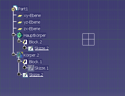

Hallo catianer(inen)
ich habe da folgendes Poblem wir habe V5R14 installiert und wenn ich Körper orientiert arbeite (manchmal kommt man nicht ohne aus) und die Körper dann vereinige komme ich nicht mehr an die Skizze das heist sie wird im sketcher nicht mehr dargestellt. Es lassen sich so keine Änderungen vornehmen. Erst wenn der körper wieder aus dem CSG ausgebrochen wird ist die skizze wieder da.
Habe jetzt SP3 installiert in der Hoffnung das das behoben ist aber nichts!! Kennt jemand das Problem und weis abhilfe?
Dieter

Hallo Paul
danke für die Antwort.
Im CSG Baum ist sie zu sehen aber wenn man mit Doppelklick auf die Skizze klickt wechselt V5 in den Sketcher da ist die Skizze nicht zu sehen
und auch im no show ist sie nicht vorhanden.
das ist aber nur wenn man 2 verschiedene Körper erzeugt und dann vereinigt mit Boolscher Operation.
Übrigens CSG ist der Strukturbaum !

Ein möglicher Fehler, hab ich schon heufiger in Schulungen gesehen.:
Skizze wurde in Offenen Körper erzeugt, dann für auf Skizzen basierendes Element (Bloch, Tasche,...) im Part verwendet. Wenn nun der Offene Körper verdeckt wird, findet man die Skizzenelemnte im No/Show obwohl Sie vom Symbol sichtbar wären. Problem, übergeordnetes Element (hier Offnener Körper)ist verdeckt, deshalb auch die Skizze.
"Fehler" tritt auch bei Boolschen Operationen auf wenn z.B. der Hinzugefügte Körper verdeckt ist.
