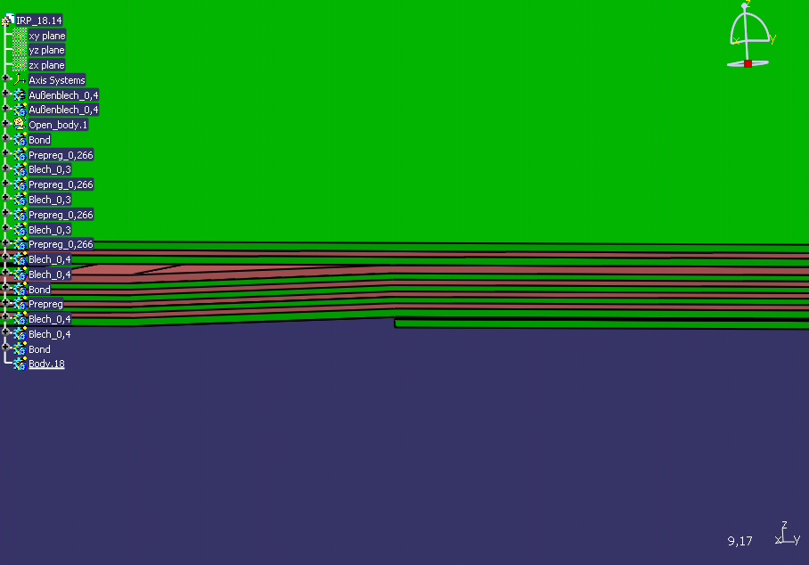

Hallo Leute,
kann mir jemand weiterhelfen?
Ich möchte in eine Platte die aus mehreren Schichten besteht, Bohrungen mit definierter Tiefe einbringen.
Die Schichten sind durch Bodies aufgebaut, die ein Komposit darstellen sollen.
Wie kann ich Catia dazu bringen die Bohrungen in einem Schritt durch mehrere Bodies auszuführen.
Es funktionier immer nur bis zur Oberfläche des nächsten Bodies (Schicht).
Bis jetzt muss ich an der Stelle der ersten Bohrung die 2., 3, usw. setzen um in die Tiefe der Platte vorzudringen.
Kann man das in einem Zug irgendwie tiefer treiben?

erstellt am: 23. Feb. 2005 10:46    Editieren oder löschen Sie diesen Beitrag!  <-- editieren / zitieren -->   Antwort mit Zitat in Fett Antwort mit kursivem Zitat    Unities abgeben: 1 Unity (wenig hilfreich, aber dennoch)2 Unities3 Unities4 Unities5 Unities6 Unities7 Unities8 Unities9 Unities10 Unities
Ich habe mal ein Bild des Aufbaues mit Baum angehängt...
Vielleicht fällt die Lösung meines Problems dann leichter?
Ich möchte durch die verschiedenen Lagen (Bodies) Bohrungen in def. Tiefe einbringen. Möglichst in einem Zug und nicht Schicht für Schicht...

Nein, sorry, ich war schon zu schnell :-) Das funktioniert genau umgekehrt: 3 bodys von einem abziehen (Vorauswahl)-das geht, aber anders nicht.
