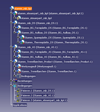

nachdem ich ein Produkt mit "neu aus" aus einem Template erstellt habe, wobei ich allen Dateien einen neuen Namen zugewiesen habe, sieht mein Strukturbaum leider unverändert aus. Die Bezeichnung "Stamm" stammt aus meinem Ursprungsprodukt, die zugehörigen Dateinamen haben jetzt statt "stamm" eine Nummer.
Gibt es eine Möglichkeit, Teilnummer und Exemplarname automatisch mitzuändern oder zumindest vereinfacht umzubenennen oder muss ich das bei jedem Teil einzeln machen?
Wäre für Hilfe dankbar!
(Leider scheint es da ja keine Lösung zu geben? jedenfalls hat die Forumssuche nichts ergeben)

das geht m.W. nicht. Mit dem neuen "Namen" vergebe ich nur den Dateinamen (default ist "_1") und nicht automatisch eine neue Teilenummer. Bleibt auf das nächste Release zu hoffen :-(

Hallo E.,
ich hab mir da mal was programmieren lassen.
Ich hab ein kleines script online gestellt.
unter www.3con.de in Catia V5 und dann in V5R14 News ist es zu finden.
Bitte gib mir kurz Bescheid ob es Dein Problem löst.

Hallo Power!
Das ist ja fast perfekt. Läuft scheinbar wunderbar...
..aber:
In meinem Template werden die meisten Teile u.a. über externe Parameter gesteuert und die sind nach dem Durchlauf des Makros alle "zerschossen", d.h. sie haben keine Verbindung mehr zu ihrem Ursprung. Andere externe links bleiben erhalten und das Umbenennen wird auch vollständig auf allen Ebenen ausgeführt.
Wenn da nur nicht der Verlust der Verknüpfung zu den externen Parametern wäre....
Bei manuellem Umbenennen werden diese nicht beschädigt.

Hallo Power!
ich habe festgestellt das der Fehler in meinem Produkt lag und nicht in deinem Makro. Das funktioniert wunderbar und ict eine große Erleichterung für mich.
Nochmal ganz herzlichen Dank.
