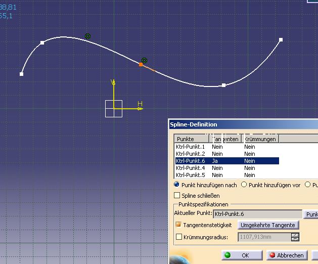

Was hat es eigentlich mit der Funktion "Tangency" bei einer Spline-Erstellung im Skizzierer auf sich?
Nach der Aktivierung des Buttons erscheint zwar ein roter Pfeil, der wohl die Tangentialität anzeigt, allerdings kann man hier nichts von dessen Richtung ändern bzw. beeinflussen.
Wofür ist diese Funktion, bzw. wie kann ich gezielt auf die Tangentialität einfluß nehmen?

Hallo Marco,
Du kannst den roten Pfeil bemaßen oder mit Constraints steuern.

Jo Supi...
Hätte ich auch selbst draufkommen können, Vielen Dank!
War scheinbar noch von der GSD beeinflusst, wo man Tangenten von Hand ändern kann...
