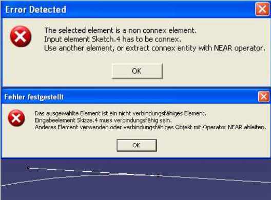

Hallo !
Will eine Fläche mit mehfachschnitten machen. Beim anklicken der einen Kurve kommt die Meldung " non connex element....." Kann aber keinen Unterschied zur anderen Kurve (bei der es funktioniert) feststellen !? Was bedeutet eigtl. non connex ? Gruß.Kai

non connex heisst nicht geschlossen

ein nicht verbindungsfähiges Element kann entstehen, wenn zwei Elemente in einer Skizze nicht sauber limitiert sind (siehe Bild). Soll heißen, es kann eine Lücke aber auch ein Überstand existieren.
Aus diesem Grund sollte man immer vor dem Verlassen einer Skizze die Skizzeranalyse durchführen.
