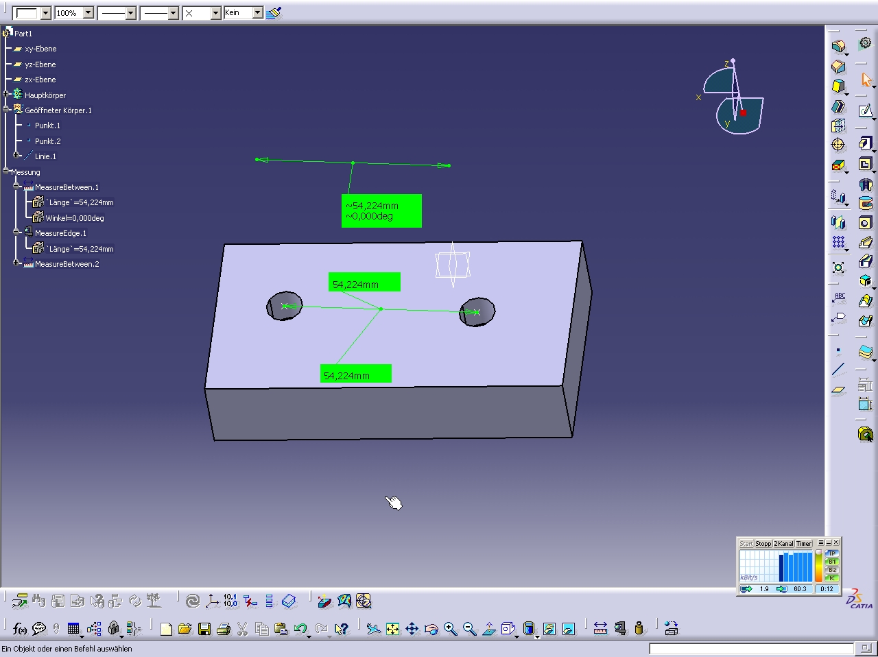

kann mir jemand die Bedeutung des Ungefährzeichens sagen, welches z.B. bei der Messung zwischen zwei Bohrungsmittelpunkten auftritt (mit der Funktion Messen zwischen).
Im angehängten Bild sieht man drei Ergebnisse:
1. Messen zwischen den beiden Bohrungsmittelachsen mit der Funktion MESSEN ZWISCHEN. Mit dem ~ Zeichen
2. Messen der Linie, welche zwischen den beiden Bohrungsmittelpunkten erstellt wurde und auch das gleiche Ergebnis liefert jedoch ohne ~. Mit Funktion ELEMENT MESSEN.
3. Messen zwischen den beiden Punkten die als Mittelpunkte der Bohrungsdurchmesser erzeugt wurden. Erneut mit der Funktion MESSEN ZWISCHEN aber diesmal ohne das ~ Zeichen => ??????????????

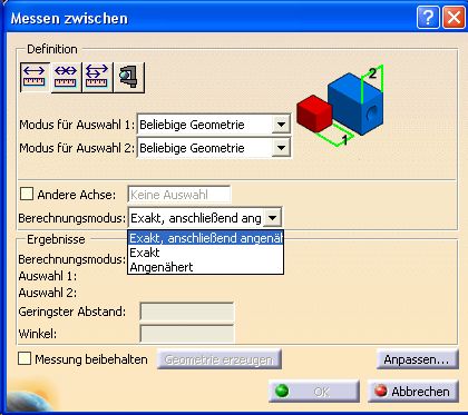

Der Grund für das ~Zeichen ist, dass du bei der Messauswahl den Berechnungsmodus "Angenähert" anstatt "Exakt" oder "Exakt, anschließend angenähert" eingestellt hast.
Umstellen und es müsste wieder funktionieren.

Das ist Catia egal - man kann ja unter Tools/Optionen die Dezimalstellen einstellen. Die Genauigkeit geht aber auf einige Kommastellen mehr.
Diese Definition "Genau" bzw. "Annähernd" oder "Exakt" kenne ich von den verschiedenen Viewern ebenso. Hier gibt's zudem noch zwischen den Messmöglichkeiten auch Preisunterschiede.
