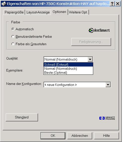

Um es zu veranschaulichen, habe ich die Einstellungsmöglichkeit der Druckerkonfiguration (Rollenplotter) mal als Bild angefügt. Egal was man da einstellt es wird immer in Bester Qualität gedruckt. Ich möchte aber einfach nur in Schnell (Entwurf) drucken. Wie bei anderen CAD- und allen Office- Programmen auch. Ich hab nach meinen Konstruktionen immer Hunderte Zeichnungen, in Bester Qualität dauert des ewig.

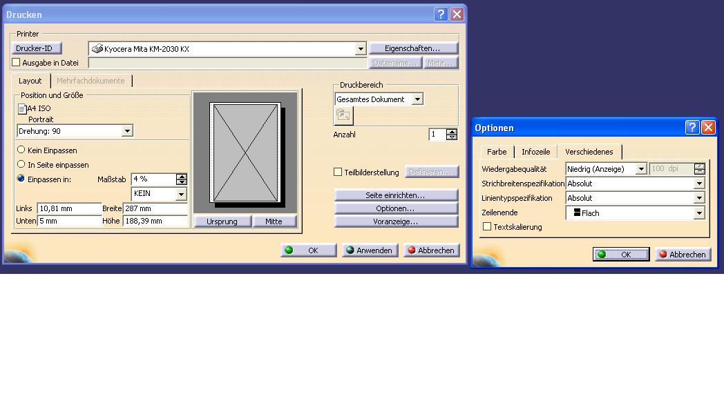

neinst Du das? Unter Drucken/Optionen/Verschiedenes.
Jochen

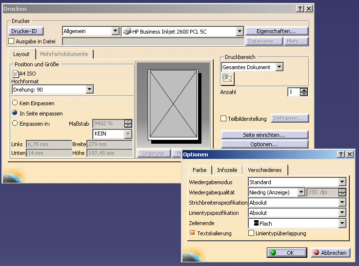

ich weiß was Du meinst. Du kannst einstellen was Du willst, dein Drucker plottet immer so schnell wie vorher. Das kommt daher, dass wie schon unter CATIA V4 das Programm seine eigene Plotteinstellungen hat und nur dort drauf zugreift. Du musst die DPI Einstellungen auf 100DPI herabsetzen, wie schon unter CATIA V4 und dann druckt dein Plotter auch schneller.
