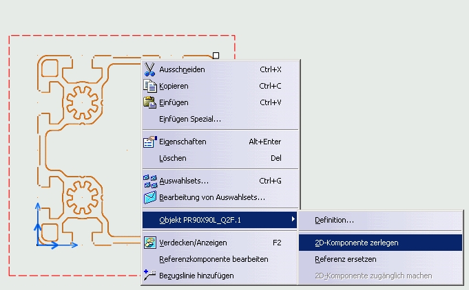

...ich habe dxf-Probleme z.b. beim Kopieren-Einfügenspezial von BOSCH-Profilen gehabt, bis ich darauf gekommen bin, dass man die vorher zerlegen muss. Siehe Bild.

...weil ich die dxf-Files aus der Drawing-Workbench "um's Verrecken" nicht in den Sketcher rüberkopieren konnte. Vielleicht eine Eigenheit der BOSCH-dxf's ?

das funktionierte bei mir auch nur, wenn der Sketcher im Hintergrund schon geöffnet war...
Vielleicht lag es ja bei Dir da dran?
