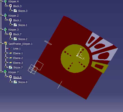

erstellt am: 27. Jan. 2005 07:22    Editieren oder löschen Sie diesen Beitrag!  <-- editieren / zitieren -->   Antwort mit Zitat in Fett Antwort mit kursivem Zitat    Unities abgeben: 1 Unity (wenig hilfreich, aber dennoch)2 Unities3 Unities4 Unities5 Unities6 Unities7 Unities8 Unities9 Unities10 Unities
Hallo Thomas,
angehängt findest Du einen Screenshot von meiner aktuellen
Situation. Seltsam finde ich, daß die Drehung im "Geöffneten Körper"
ist und die Mirrors im Körper selber. Habe den Körper immer in Be-
arbeitung gehabt, habe ich nochmal ausprobiert! Auch das mirror
habe ich versucht nochmal zu spiegeln, dann ist aber der andere weg
bzw. nicht sichtbar ( anzeigen/verdecken klappt auch nicht! ).
Vielleicht hast Du eine Idee? ( Die Struktur ist für einen er-
fahrenen Catia- Anwender u. U. erschreckend, aber ich bin neu und
froh, wenn ich überhaupt etwas auf den Schirm kriege! )
Mit freundlichen Grüßen
Hans

Du warst ganz einfach in der falschen Workbench! Du hast die drehen Funktion aus der Flächenworkbench benutzt anstatt der aus dem Part Design. Alles im GSD ist für Wireframeelemente, alles im PartDesign für Solids.
  Gruss,
    Thomas

erstellt am: 27. Jan. 2005 11:57    Editieren oder löschen Sie diesen Beitrag!  <-- editieren / zitieren -->   Antwort mit Zitat in Fett Antwort mit kursivem Zitat    Unities abgeben: 1 Unity (wenig hilfreich, aber dennoch)2 Unities3 Unities4 Unities5 Unities6 Unities7 Unities8 Unities9 Unities10 Unities Nur für hans1973 10 Unities + Antwort hilfreich
Hallo Hans,
warum hast Du jetzt den Screenshot geändert? Jetzt hast Du das Bild so abgeschnitten dass man deinen Fehler nicht mehr erkennen kann. Was soll das?
Auf dem ersten Bild konnte man eindeutig sehen dass Du die Rotation falsch gemacht hast. ICh denke das sollte Antwort genug sein.
Die Teile hast Du ja als Solids gemacht, ich versteh echt nicht wieso Du dann zum drehen ins GSD gehst?
  Gruss,

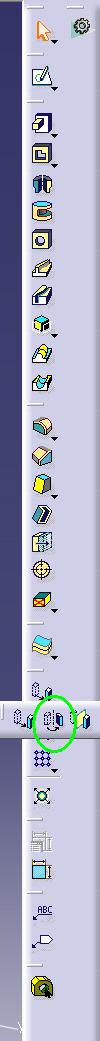

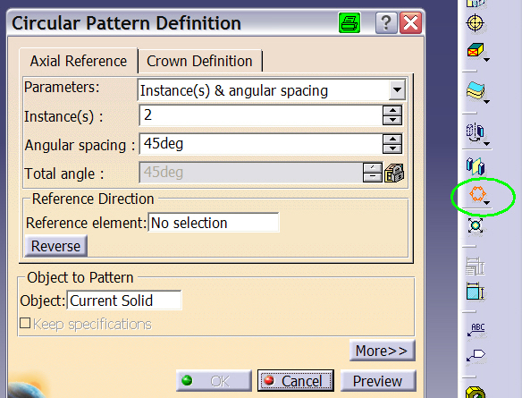

Der Rotate ist eigentlich ganz einfach. Ich hab Dir mal einen Screenshot angehängt. Du benutzt schon die Funktion wie auf dem Bild? Ich weiss gar nciht was man da falsch machen kann.
Du kannst aber auch die Circular Pattern Funktion benutzen vielleicht entspricht das eher dem wonach Du suchst. Siehe Screenshot.
Grundsätzlich würde ich Dir aber dazu raten erstmal eine Schulung zu besuchen. Solche Fragen sind eigentlich Themen die nach einem Tag Schulung erledigt sein sollten. V4 hast Du sicher auch nicht ohne Schulung angefangen.
Abgesehen davon: V5R5. Das ist nun wirklich Steinzeit Alter. Zu Deiner Frage wo Du eine neue Version herbekommst: da wo die erste auch herkam. Warum benutzt Du so eine alte Version??? Es kostet nichts auf eine neuere Version upzudaten. Unverständlich wieso trotzdem noch R5 benutzt wird.
  Gruss,
    Thomas

erstellt am: 27. Jan. 2005 21:39    Editieren oder löschen Sie diesen Beitrag!  <-- editieren / zitieren -->   Antwort mit Zitat in Fett Antwort mit kursivem Zitat    Unities abgeben: 1 Unity (wenig hilfreich, aber dennoch)2 Unities3 Unities4 Unities5 Unities6 Unities7 Unities8 Unities9 Unities10 Unities
Hallo Thomas,
ich wollte Dich bestimmt nicht dumm anmachen, aber Dein Ton in der
vorletzten mail war recht aggressiv, und ich war wegen der dauernden
ergebnislosen Rumprobiererei ziemlich geladen. Sorry also, wenn
irgendetwas falsch rübergekommen seien sollte!
Vielen Dank für die zwei Screenshots, das Kreismuster funktioniert
jetzt, drehen nach wie vor nicht.
