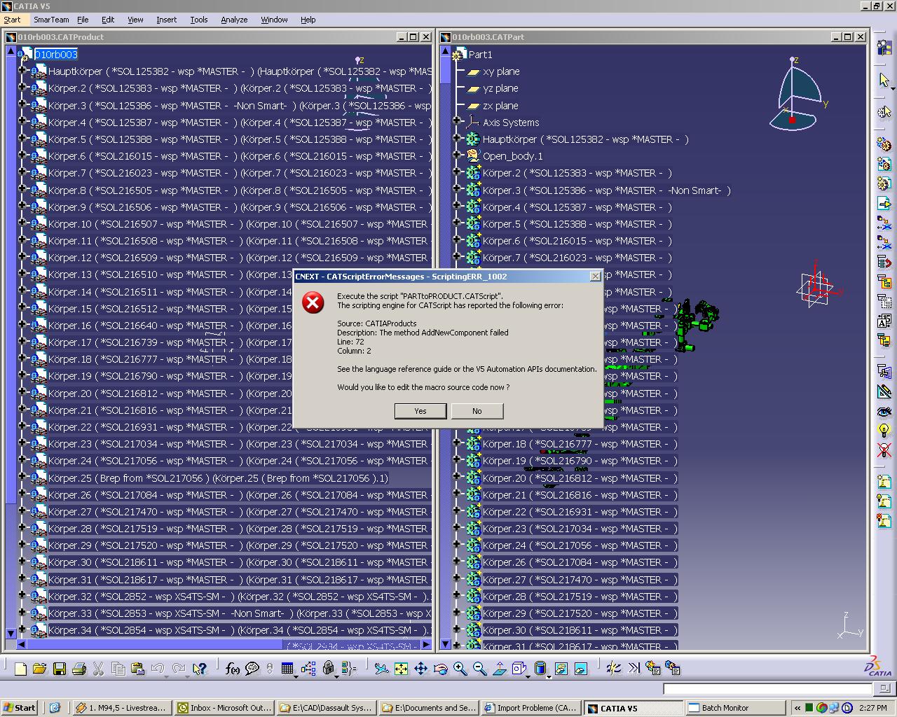

Hallo Zusammen,
diese Konvertierung zwischen V4 und V5 macht mich schon verrueckt!!!!
HAt jemand eine Idee wie ich *.exp in V5 importieren kann und damit die ganze Struktur zu haben, also nicht alles nur mit Copy and Paste als Part zu bekommen?
Waere sehr dankbar,
wenn jemand mich eine Loesung bieten kann.
Danke voraus!!!!!
Ivo

Morgen Johannes,
ich habe genau so gemacht (mit ExtractModelFromSequentia), aber bekomme nur CATPart?
Wie gesagt aber brauche CATProduct, d.h. Assembly. Das bloede ist, dass mit ExtractModelFromSequentia kriegt man nur V$ *.model, also kein *.session.
Hat jemand Ahnung, wie ich diese Assembly haben kann?
Gruss: Ivo

erstellt am: 26. Jan. 2005 11:03    Editieren oder löschen Sie diesen Beitrag!  <-- editieren / zitieren -->   Antwort mit Zitat in Fett Antwort mit kursivem Zitat    Unities abgeben: 1 Unity (wenig hilfreich, aber dennoch)2 Unities3 Unities4 Unities5 Unities6 Unities7 Unities8 Unities9 Unities10 Unities Nur für vangle 10 Unities + Antwort hilfreich
anscheinend hast du ein *.exp file wo alle V4 Modelle in einer session abgespeichert wurden. damit bekommst du wenn du das *.exp im v5 importierst ein CatPart wo alle teile drinnen sind.
meiner meinung nach müsste derjenige der dir das *.exp file gibt aber nicht die session als *.exp speichern sondern alle V4 models einzeln als *.exp speichern und du musst dann alle *.exp im v5 importieren und in ein CatProduct laden.
weißt du was ich meine?
ein anderer weg fällt mir jetzt nicht ein!

hallo,
hab jetzt ein bisschen rumprobiert und hab eine lösung gefunden. mehrere V4 models in ein model gespeichert und ein *.exp file draus gemacht.
dieses *.exp mit "ExtractModel...." in ein V4 model umwandeln und dieses V4 model dann wieder mit "MigrateV4..." in V5 umwandeln. das wichtigste ist das man beim befehl "migrate..." in den optionen in der registerkarte "Migration Batch" die Funktion V4 Part Definition - A CatPart by Solid einstellt.
das ergebniss ist dann bei mir:
1) für jeden solid im V4 model ein V5 Part
2) ein CatProduct mit allen Teilen als CatParts
genau das was du willst oder?

erstellt am: 26. Jan. 2005 14:30    Editieren oder löschen Sie diesen Beitrag!  <-- editieren / zitieren -->   Antwort mit Zitat in Fett Antwort mit kursivem Zitat    Unities abgeben: 1 Unity (wenig hilfreich, aber dennoch)2 Unities3 Unities4 Unities5 Unities6 Unities7 Unities8 Unities9 Unities10 Unities
Hallo Mario,
doch habe dein Macro gestartet, aber funktioniert irgendwie nicht fehlerfrei. Du kannst die Fehlermeldung sehen. Also nicht alle Teillen werden (konvertiert) und kommen nicht im Assembly.
Viele Gruesse: Ivo

erstellt am: 26. Jan. 2005 15:06    Editieren oder löschen Sie diesen Beitrag!  <-- editieren / zitieren -->   Antwort mit Zitat in Fett Antwort mit kursivem Zitat    Unities abgeben: 1 Unity (wenig hilfreich, aber dennoch)2 Unities3 Unities4 Unities5 Unities6 Unities7 Unities8 Unities9 Unities10 Unities Nur für vangle 10 Unities + Antwort hilfreich
hab ich befürchtet, musst schauen was fehlt und händisch nacharbeiten, bzw. - probier mal die methode vom johannes, die hab ich auch schon mal mit erfolg angewendet.
